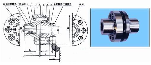

各位同仁,我公司要用一台泵做实验用。选用了皖南电机和华德A2F的定量泵,连接轴径分别为φ65,φ35,请问选用哪种软连接联轴器?对于不同径连接怎么处理,谢谢了!

可以用弹性联轴器,两半根据各自的轴加工不同的轴孔和键槽

可以考虑弹性膜片联轴器,35--40,对65直径端加工一个一端40外圆,一端65孔带键槽的工件

是有ML型的弹性联轴器就可以了

按照电机轴的扭矩来选联轴器

可用弹性套柱销联轴器,两半分别按轴径作孔。运行较平稳。

联轴器也可变径的,厂家也提供这种不同轴径的联轴器,向厂家询问好了
