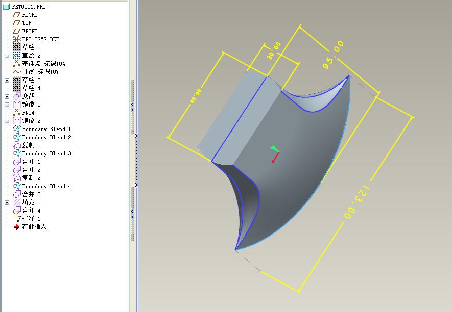

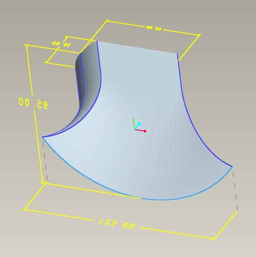

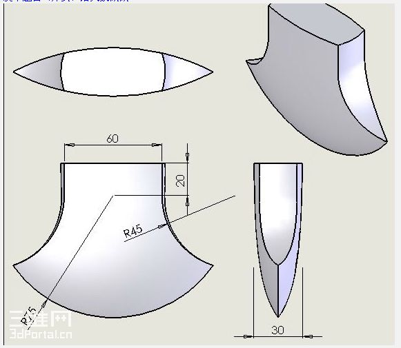

请教这个如何画?锋面弄不出来,万分感谢
发表于 2009-7-21 13:33:41 | 显示全部楼层 来自: 加拿大
我画的,匆忙中画了很多没用的特征!2.0的!
11.prt.rar
192.97 KB, 下载次数: 27
wz_111 + 5 应助
发表于 2009-7-21 13:37:31 | 显示全部楼层 来自: 中国福建泉州
用曲面做再实体化  应该更容易一点

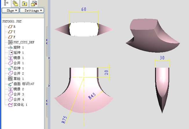

发表于 2009-7-21 16:18:41 | 显示全部楼层 来自: 中国浙江宁波
P下 看下 合格不
wz_111 + 3 有心了,谢谢

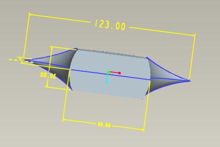

发表于 2009-7-21 16:23:03 | 显示全部楼层 来自: 加拿大
6楼的,俯视图上应该是两个圆弧,你的好像不是!
