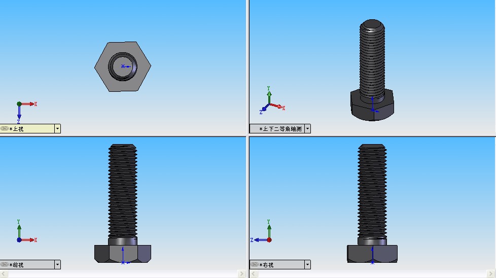

我的绘图步骤:
8 x5 i$ x7 v8 P/ K" {( {  A0 {+ }) n8 \/ g- K8 D8 ^4 V9 @
1. 以右视图为基准面,绘制直径为4mm圆,反向拉伸0.5mm实体;
0 t& N: x5 l: J, _! D: V
+ Q' q+ f8 s# N* y) `
3 i7 B! [. S. j; W: z2. 以右视图为基准面,绘制直径为2.6mm圆,拉伸3.5mm实体,两者合并显示;
7 z* U9 `* A; \
" `2 a4 s( e% H. A6 H* S- w3. 在两者交接处倒0.05mm圆角;# N7 v: |$ j$ U* T1 S, w4 w. W: ^6 V* e
6 R% n! J4 L0 B4. 以右视图为参考面,绘制新基准面,距离3.5mm,即螺钉底部所在平面;
; T& p, @1 C9 V; s. k+ x( a/ W' A% J4 P6 Y
5. 在新基准面上绘制直径为2.6mm圆,添加螺旋线/涡状线1,选择恒定螺距,螺距0.4mm,反向,圈数8,起始角度   0,顺时针;# y9 f, H' [! e' c* b
6. 选择上视图为基准面,以螺钉与新基准面相交的点起始绘制三角形,底边于螺钉面同处一面,三角形底边长     2.4mm,夹角为60°,添加几何关系:三角形底边中点与螺旋线穿透;3 s" O9 ^2 g" B& C  ~. N0 J% |
2 g% j8 ]( i+ ~6 g) Z% w( u但是,再无法选择切除扫描,此时切除扫描为灰色不可选;不知道是哪里出错了?请高人帮忙看看。- P( y$ h; p1 a! C* }

你三角形底边的长度可以在设置的精度内无限趋近螺距,但是不能等于螺距!

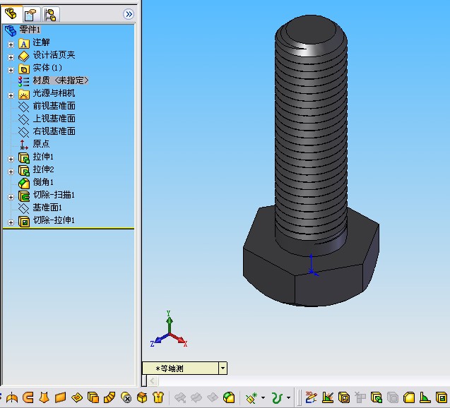

看看是不是你需要的,见附件。

下载三楼的源文件看看就知道你错在何处?

是你的三角形边长大于了螺距,如果小于螺距就可以了
