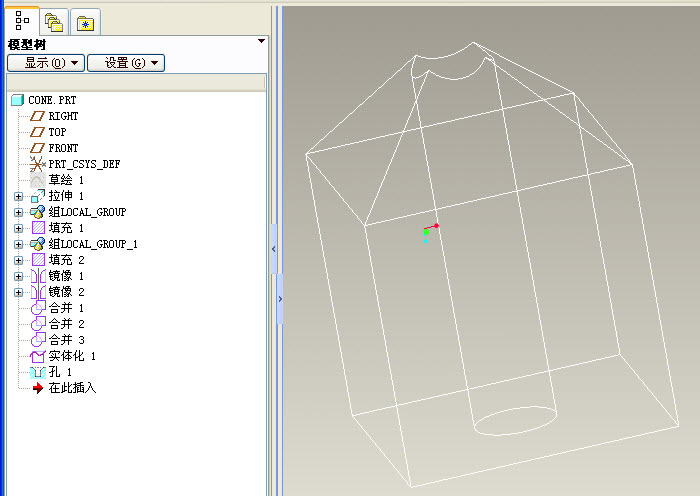

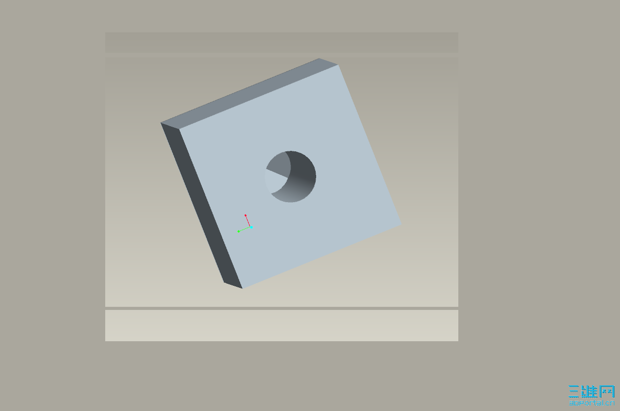

顶面的4个曲面,合并并实体化后。本人想在底面开个通孔,可是就是不能贯通,为什么?请高人指点指点!Pro/E3.0零件下附) H" W! h" X1 M5 A/ S& }( z0 Z; }

发表于 2009-7-21 12:15:08 | 显示全部楼层 来自: 中国浙江宁波
呵呵+ y; H1 P$ ]$ t' x# F: L
这个孔你已经贯通了  s) h' I! `8 z. K& F& y
只是被曲面挡着,将曲面放到层里隐藏即可
wz_111 + 2 应助

 楼主| 发表于 2009-7-21 12:27:53 | 显示全部楼层 来自: 澳大利亚
原帖由 darkbit 于 2009-7-21 12:15 发表 http://www.3dportal.cn/discuz/images/common/back.gif
! _& B4 `, [) o# Q# ]) e呵呵
4 d" |* L* i( a( ^7 h  p1 k这个孔你已经贯通了! V7 e, L8 {  I. k) V
只是被曲面挡着,将曲面放到层里隐藏即可
8 g0 K% _  \+ p( c+ ?
谢谢指点。已经注意到这一点了。只是有点奇怪,我觉得实体化后那个曲面就不应该挡在前面了。难道实体化后,都要隐藏曲面呢?
; ?3 ?8 c5 k1 f/ ^' M: E  O如果顶部的曲面是个球面,就没有这个问题。也就是说,不用隐藏曲面也能贯通。这又是怎么回事呢?

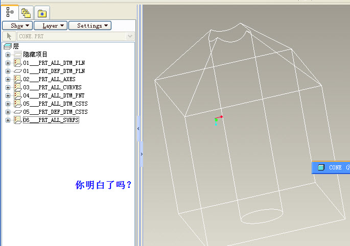

发表于 2009-7-21 12:38:37 | 显示全部楼层 来自: 中国山西大同
不好意思了,我只有2.0和4.0,没有3.0.3 G, ^6 c2 o0 e' q( o
1、点左边的显示,选层树0 s+ y( X0 C6 _' N
2、将最后一层点开,将里面所有的内容剪切6 c# w1 C1 s0 f8 u2 {# s
3、将剪切的内容复制到第一层,即隐藏层
 楼主| 发表于 2009-7-21 12:52:20 | 显示全部楼层 来自: 澳大利亚

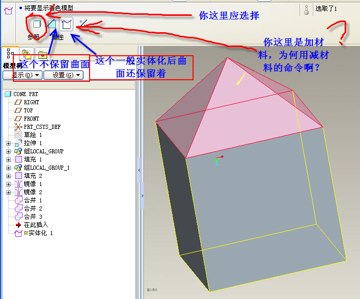

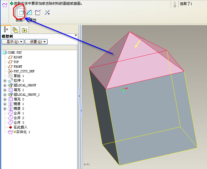

发表于 2009-7-21 13:28:14 | 显示全部楼层 来自: 中国广东广州
发表于 2009-7-21 13:32:02 | 显示全部楼层 来自: 中国浙江宁波
参与人数 1三维币 -10 收起 理由
wz_111 -10 灌水
 楼主| 发表于 2009-7-21 13:36:15 | 显示全部楼层 来自: 澳大利亚
还是斑竹高,明白了!
