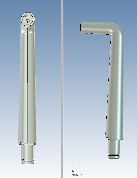

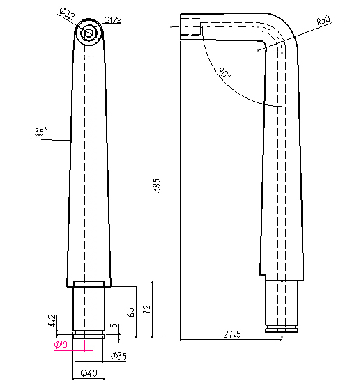

这个图我真的不知道该从何下手,麻烦版主或其他高手帮忙做个视频的教程,不胜感激!

我用的是2008实体,教程不会作,你打开设计树看一下。

发表于 2009-7-22 13:41:50 | 显示全部楼层 来自: 中国浙江金华
这样的吗?大头端面直径没有标注吧?
 楼主| 发表于 2009-7-22 13:47:59 | 显示全部楼层 来自: 中国广东广州
原帖由 123456bbs999 于 2009-7-22 13:41 发表 http://www.3dportal.cn/discuz/images/common/back.gif  t5 n3 b+ k" n
这样的吗?大头端面直径没有标注吧?
是这样的 根据长度和锥度自动得到大头端的尺寸,大概是55左右。您们是怎样绘的我很想知道。3 c1 A* n  p: p  c

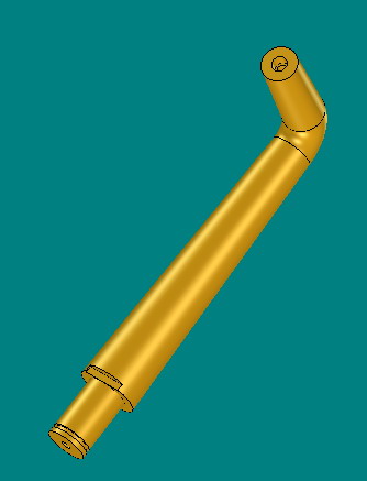

发表于 2009-7-22 15:02:37 | 显示全部楼层 来自: 中国天津
我向来是把复杂的问题简单化,这个电极的关键是90度弯头,如果作成带斜度的较为困难。我是直接从图素中拖出一个“部分圆环”,按需要调整尺寸,再分别拖出两个“圆柱体”放在“部分圆环”的端面,分别按需求调整尺寸,按角度用“边倒角”除料。剩下的就简单了,不多说了。( _; d! M1 g2 ]

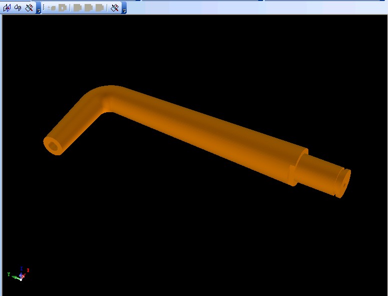

发表于 2009-7-23 21:14:26 | 显示全部楼层 来自: 中国浙江宁波
回复 1# zhongen 的帖子
给你一个参考,尺寸不准,你可以自己修改。电脑录屏卡的要命,将就看吧。6 h5 [7 `( `4 @$ R  a0 d' v. z
3 D; Y" G$ H: k/ j+ [# c[ 本帖最后由 dongchongxiacao 于 2009-7-23 21:18 编辑 ]
