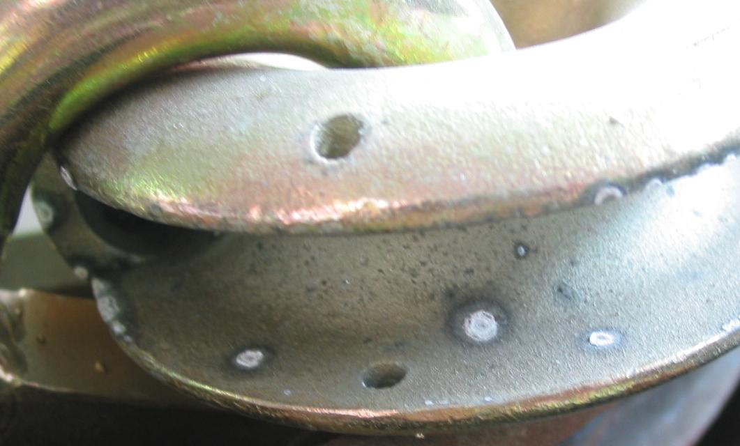

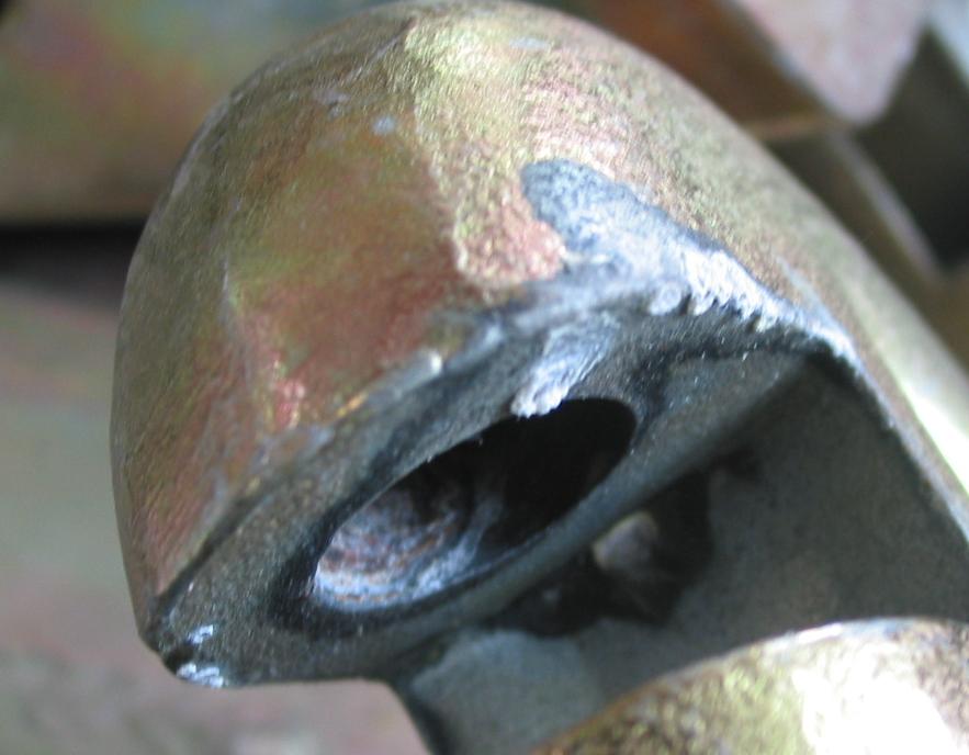

铸钢件由于表面有较多不易观察的气孔缺陷,导致在电镀后,很多地方都有酸水流出,腐蚀镀层,严重影响了产品的外观质量,不知道有什么办法可以控制;! C8 O4 o2 {& U0 L

发表于 2009-7-21 17:27:09 | 显示全部楼层 来自: 中国上海
看图片好象是镀的锌,象这种表面不处理的铸件,别电镀了,建议改成热镀锌。
发表于 2009-7-21 17:32:07 | 显示全部楼层 来自: 中国台湾
你可用依照原表面處理做電鍍,但你產品的鍍層厚度要增加,且建議要做用封口劑,應該就可以改善了.
发表于 2009-7-21 23:11:00 | 显示全部楼层 来自: 中国广东深圳
电镀后封孔处理,封孔剂选择渗透性好的。
发表于 2009-7-22 02:45:32 | 显示全部楼层 来自: 中国浙江宁波
铸件电镀一定要用封孔剂。

发表于 2009-7-27 15:00:02 | 显示全部楼层 来自: 中国江苏常州
对这种情况,我一般采用以下处理:
4 M! i& ?/ x. G1.浸渗封孔处理:采用硅酸盐等浸渗剂封孔后干燥,再进行电镀工艺处理。这是镀前处理。- L; V- Y9 ~) H7 v4 F4 A3 N; ^
2.中和处理:电镀后放入中和剂中进行酸性中和,再清洗干燥。这是镀后处理。
! h: u& j3 L$ m只要动脑筋,办法总会有的,还有别的一些方法,都是属于镀前或镀后处理。

发表于 2009-8-12 11:39:15 | 显示全部楼层 来自: 中国天津
铸钢件不应有这么大的问题,铸铁件多需封孔。你着重检验一下铸件的质量吧!气孔、砂眼、微渗等。

发表于 2009-8-13 16:31:14 | 显示全部楼层 来自: 中国山东德州
铸钢件的电镀锌要有一个比较严格前后处理及清洗的工艺流程。一般,电镀前,除油、除锈后的清洗一定要彻底,最后一道清洗最好用热水洗,有可能的话,加超声波清洗,效果更好,目的是让铸件空隙内的酸碱全部出来,把其中换成清水,镀锌后、出光前的一道清水洗最好也这样,使空隙中的镀液全部换成清水,出光时间要短,钝化时间尽量短,这样可以有效的防止表面出黑,但是有孔的地方还是有孔,孔是不可能用镀层堵上的,只不过不在发黑,操作不好有可能有点色浅。
