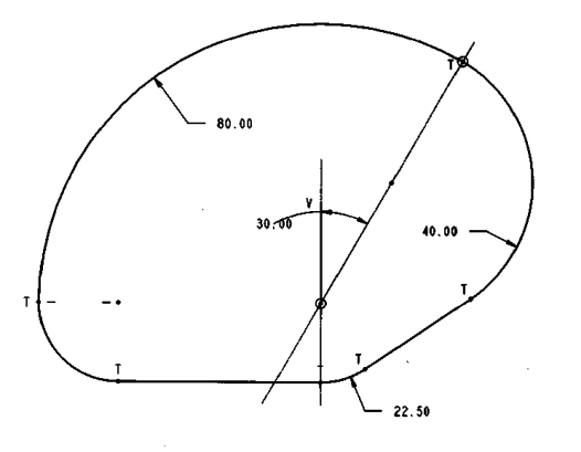

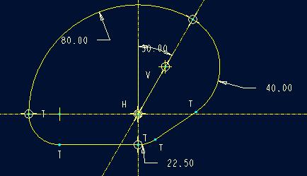

主要是不会画弧线,有心的高手们请把大概的步骤截图上来;并说说原理,百万分感谢了!
发表于 2009-7-21 21:41:11 | 显示全部楼层 来自: 中国浙江宁波
在草绘里 先画成和它以一样就可以了  然后给它标成和图纸一样尺寸不管大小
. j# R5 P( c0 M4 f; m' r/ d9 H最后把尺寸该成和它一样的就可以了 注意约束
发表于 2009-7-22 10:34:02 | 显示全部楼层 来自: 中国河南濮阳
先画圆,用切线连接后进行剪切。多练几遍吧,没有好办法,练得多了就有经验了。

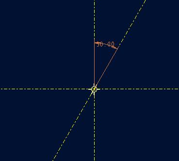

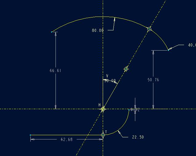

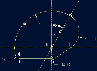

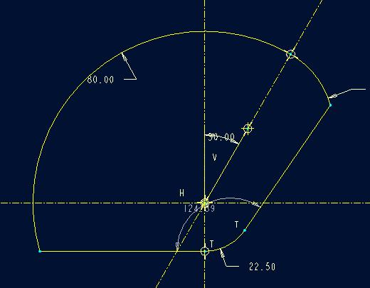

发表于 2009-7-22 11:22:59 | 显示全部楼层 来自: 中国浙江宁波
我画了第一个,截几个图,说不定对你有帮助。
- g) c# Q; K' V5 C7 l! v多画就行。总能画出来。

先画圆,用切线连接后进行剪切

 楼主| 发表于 2009-7-23 14:47:28 | 显示全部楼层 来自: 中国广东东莞
太谢谢你了,我学着做好了  :》
 楼主| 发表于 2009-7-23 15:01:05 | 显示全部楼层 来自: 中国广东东莞
回复 5# 齿轮 的帖子
太谢谢你,找到一些规律了
