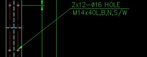

[已解决] 在cad图纸中的请教各位是什么意思?
发表于 2009-7-21 16:36:54 | 显示全部楼层 |阅读模式 来自: 中国山东烟台
& B& p9 C0 K9 n3 z3 @2 R* u9 {7 ]4 \2 V3 _4 g" ?0 M3 ~5 h
后面的 B,N,S/W 是什么意思呢?
 楼主| 发表于 2009-7-21 16:40:05 | 显示全部楼层 来自: 中国山东烟台
有一个可能是表示 螺母和垫片的意思 但是不确定
发表于 2009-7-21 17:01:29 | 显示全部楼层 来自: 中国山西太原
上面:2排,每排12个φ16的孔。
6 b1 u! _! G1 ]下面:安装M14、长40mm的螺栓、螺母、垫圈。( z' I8 ^: }- [2 k6 H
7 h* }! k! s1 M  W$ X4 J( g
[ 本帖最后由 gaoyns 于 2009-7-21 17:08 编辑 ]
zyxwq + 3 应助
发表于 2009-7-22 08:48:04 | 显示全部楼层 来自: 中国辽宁大连
我也觉得指的是螺栓,螺母。垫片等
