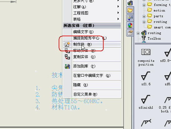

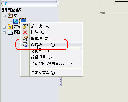

发表于 2009-7-21 23:08:33 | 显示全部楼层 来自: 中国广东广州
如图:9 G& Y7 U5 d& B" F
1.制作块。- s' S: }. a; z, M
! C" Y4 I8 N) i7 l! X3 ?
2.保存块
0 b0 |$ U( b: j/ ^  W/ b! g2 l+ p% o, X6 n
[ 本帖最后由 lizuoshan 于 2009-7-21 23:09 编辑 ]

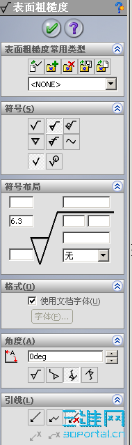

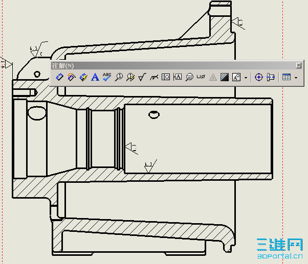

QQ截图未命名1.png 粗糙度好像不需要那个笨重的块吧。可以直接输入数据,本人的做法是开始均写一个值,需要改成多少就改多少,也可以改成其他形式。2 m: j) Q  C/ y- c

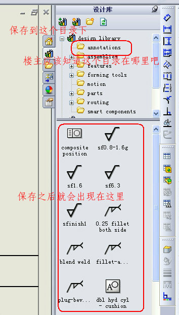

楼主的常用技术要求的块怎么应用,添加到Solidworks哪个文件夹中才能打开
 楼主| 发表于 2009-8-26 21:34:50 | 显示全部楼层 来自: 中国浙江杭州
哦 可以添加库!放到设计树的 文件下  然后添加 就好了 我是这样搞的  也可以不用添加
