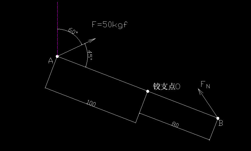

如图所示,想求出法向反力,是单纯的用力矩公式,两边平衡得出FN还是用,平面力系求呢?让大伙笑话了。先谢谢了!

当然是力矩平衡来的简单啊

受力分解,然后纵向力钜平衡,应该就出来了吧
