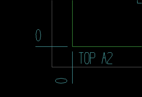

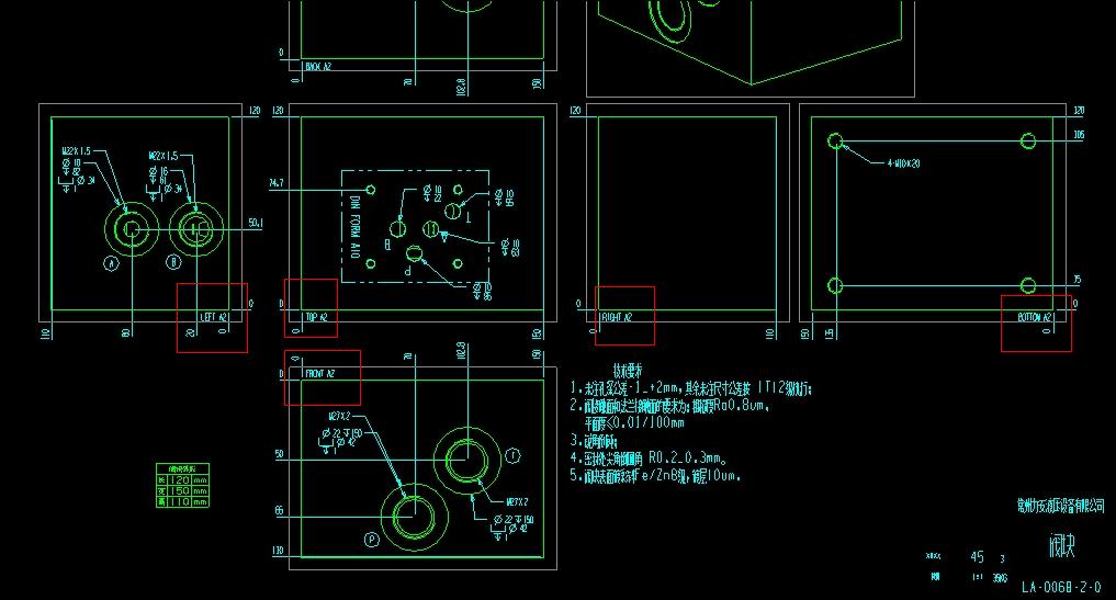

请问如何把TOP  A2   显示在如图位置?

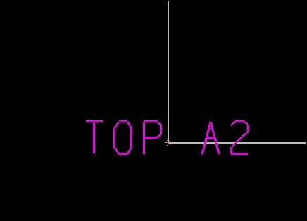

 楼主| 发表于 2009-7-21 23:36:24 | 显示全部楼层 来自: 中国上海
我试了很长时间也没琢磨出来,TOP A2总是显示在原点处。不知道为什么?

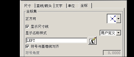

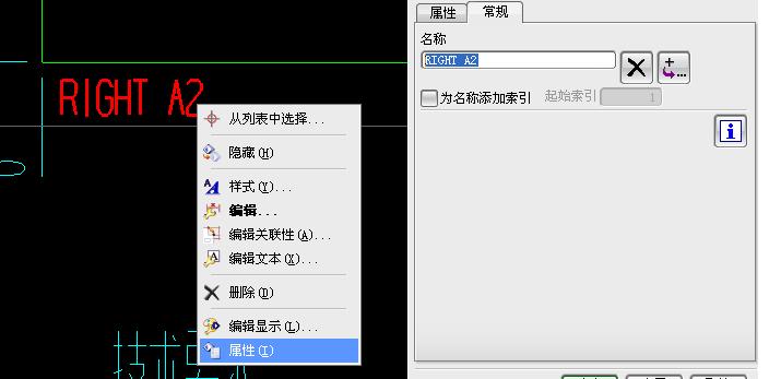

发表于 2009-7-25 19:44:26 | 显示全部楼层 来自: 中国河北沧州
不要用“用户定义”,要用“坐标集名”,然后在属性里改集名就行了!4 D- C+ F/ J0 W
改完了刷新视图!
astrokylin + 3 应助
 楼主| 发表于 2009-7-26 09:33:13 | 显示全部楼层 来自: 中国上海
呵呵,谢谢版主啊,这个问题已解决了。

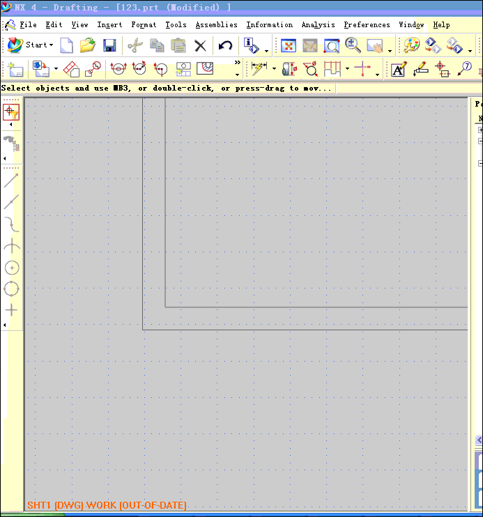

发表于 2009-7-26 10:19:51 | 显示全部楼层 来自: 中国浙江台州
哈哈,上个更简单的方法
beyond2009 + 3 应助
 楼主| 发表于 2009-7-26 10:32:42 | 显示全部楼层 来自: 中国上海
呵呵,高手啊,什么事情都有个最好的方法的。7 M' n/ T1 b4 A+ r2 ]' d

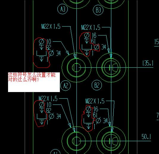

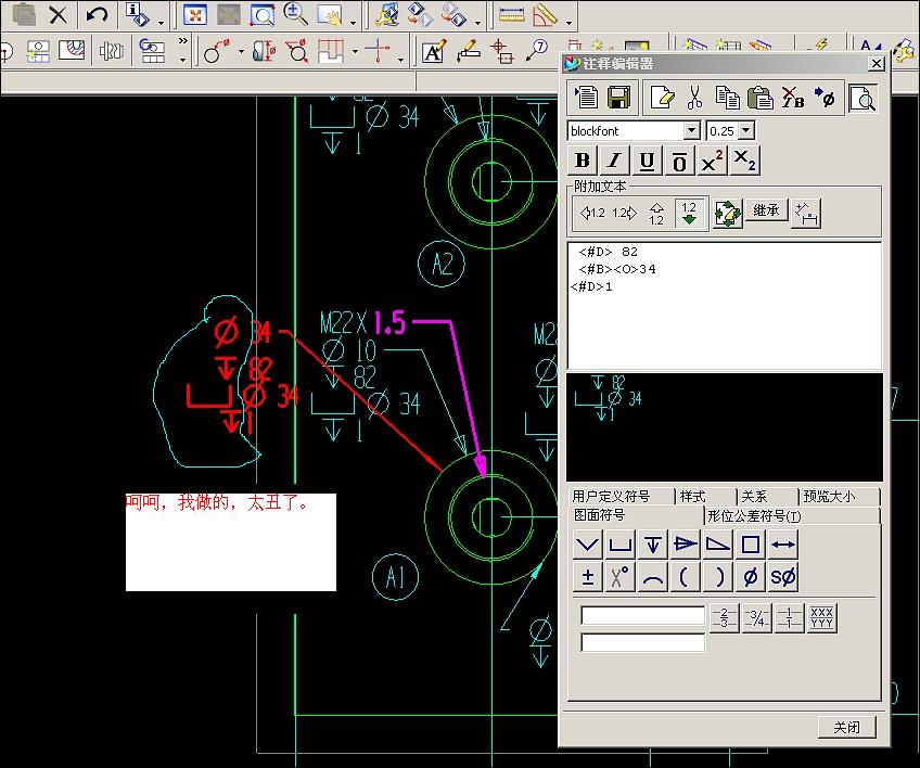

我还有个标注的问题想请教。
 楼主| 发表于 2009-7-26 10:33:53 | 显示全部楼层 来自: 中国上海
我做的可就不行了。
 楼主| 发表于 2009-7-26 11:22:19 | 显示全部楼层 来自: 中国上海
我做的,差别太大了,难看死了。

谢谢,不知道你有没有把MMM下载下来仔细看看。这样是不行的。

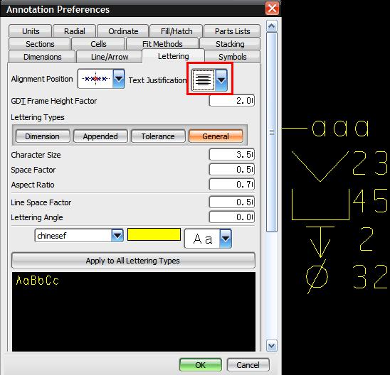

发表于 2009-7-27 13:28:58 | 显示全部楼层 来自: 中国上海
对不齐的原因就要自己找一套合适的字体了,不过目前看来只有几家研究所自己开发的还算可以
 楼主| 发表于 2009-7-27 20:29:12 | 显示全部楼层 来自: 中国上海
我已把附件上传了,麻烦版主看看是什么字体,我认为和字体没关系,只是没找到合适的方法?
