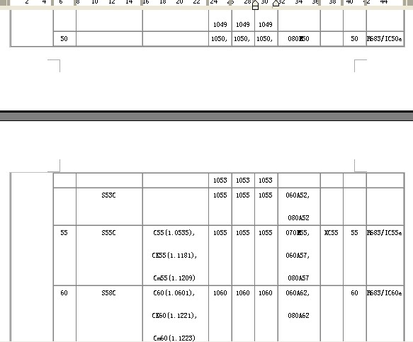

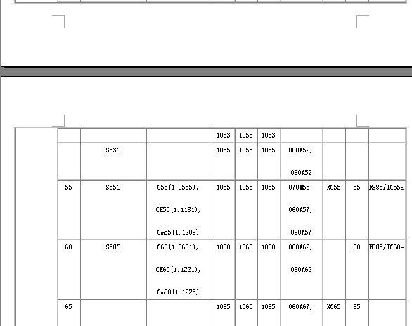

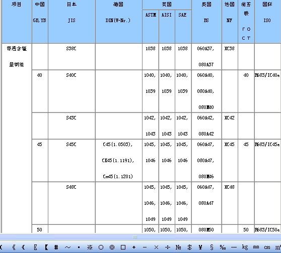

发表于 2009-7-22 07:50:10 | 显示全部楼层 来自: 中国浙江温州
美国的牌号/...相当我门的优质碳素结构钢///
1135026 + 3 技术讨论
发表于 2009-7-22 07:50:44 | 显示全部楼层 来自: 中国江苏泰州
SAE1055相当于55#钢  u+ c1 P6 I4 ?$ }- p  f9 H+ ^
SAE1060相当于60#钢
