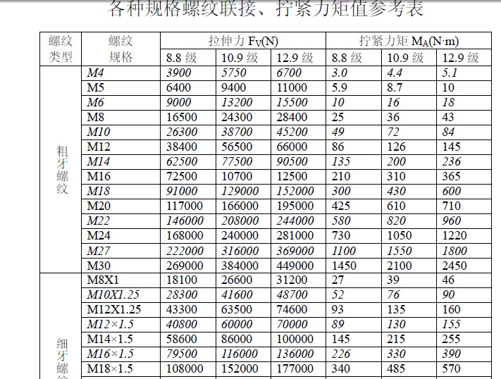

驱动桥上有12个轮辋螺栓,是M18X1.5的,8.8级的,螺母是六角厚螺母,给的使用说明书上说拧紧力矩是310N.M! s& @) T+ d" R( I0 D5 |7 H/ c/ E2 j
但是一般是介绍是340N.M7 U$ L) l4 L" f9 J
那个310N.M是如何来的?

可能340是一个比较保守的数值,说明书给出310应该是经过验证的
发表于 2009-7-24 10:02:44 | 显示全部楼层 来自: 中国上海
340是一个参考的数值.
发表于 2009-7-24 10:31:53 | 显示全部楼层 来自: 中国安徽滁州
一般介绍中德的340只是一个普通意义上的参考数值,而说明书中的310则是在特定使用条件下的保证安全使用的数值。
发表于 2009-7-24 10:51:57 | 显示全部楼层 来自: 中国山东青岛
应该根据螺纹材料的强度值与自锁力确定的这个值
发表于 2009-7-24 11:52:05 | 显示全部楼层 来自: 中国香港
这种情况应该以说明书为准,标准中给定的值可以认为是通用值,手册中给定的值是由厂家根据实际需要设定的。要是不放心可以直接联系厂家,这样会得到更直接的结果。
发表于 2009-7-24 12:00:48 | 显示全部楼层 来自: 中国上海
参考数值,应该以说明书为准
发表于 2009-7-24 14:50:56 | 显示全部楼层 来自: 中国山西太原
按楼主给出的表中M18×1.5的拧紧力矩应该是340N-m,使用说明书上说拧紧力矩是310N-m,这样对螺栓取的安全系数更大一点,承受同样负荷使用的螺栓数量就更多,更安全。
