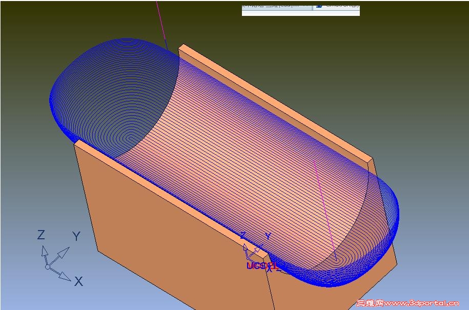

如图示,这刀路全顺铣,只有进退刀无其他抬刀。7 l' E- S! V+ e1 H2 w7 A

嗯,还差一点,刀路要延长一点
" o/ r% `* ]4 G你能做出这个来,说明5轴航空铣水平不错哈~!

实际应用应该很好,我现在全是这样做的。
& i7 F& S4 N$ P4 w2 R- O; |0 c- V6 Z只是我觉得刀路应该要延长,不延长不好。

这个是5轴座出来的,不会吧,楼主是不是用延面加工呢
发表于 2009-7-22 19:18:18 | 显示全部楼层 来自: 中国湖北武汉
不错,须然有点空刀,不过锣出来光洁度是最好的,想问楼主这个需做扶助面吗?

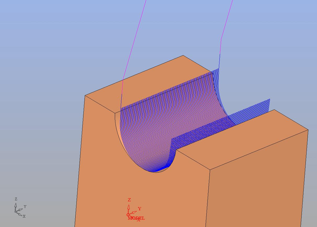

三轴TP做的,沿曲面做的效果会更好

比较的话,应该是上面的效果会好吧

我觉得沿曲面作会顺逆铣混合,加工效果赶不上纯顺铣。

你搞错了吧,明明1楼的效果要好点。
+ r+ y' a# n! H* @1楼的还有个优势是:平刀粗铣后,在凹处有很大余量情况下,这个刀路就可以直接精铣了。因为它相当于是曲面均距等高加工5 L0 B+ r& Y- l: M& f1 g, Q
; V2 l1 }1 z' y
你所说的那种刀路,每次在底部时,余量很大,易断刀,且光洁度不够,除非你此前还有半精一次,但这样时间就长了。
  a  O6 X0 P$ w6 M& b( S
+ f0 U+ \  k4 Y9 w另外呢,本来这2种方式走刀总长度比如说都是10米,但走刀速度你说的那种刀路敢和等高刀路比吗?比如1楼的走刀可以到3000,你这种走刀速度能打到1000都不错了,算下来别人只用了你的1/3时间就完成了。+ I4 C( h. s$ n7 Y: Z

! f; t# G' @( D1 X6 D- Z论经验本人也做过几年的编程多少有点。本人认为这刀路好的最大的原因为能够做到全顺铣。做加工的应该很清楚何谓顺铣?其最大的功效在什么?可以说这种刀路能够做到近似于镜面。

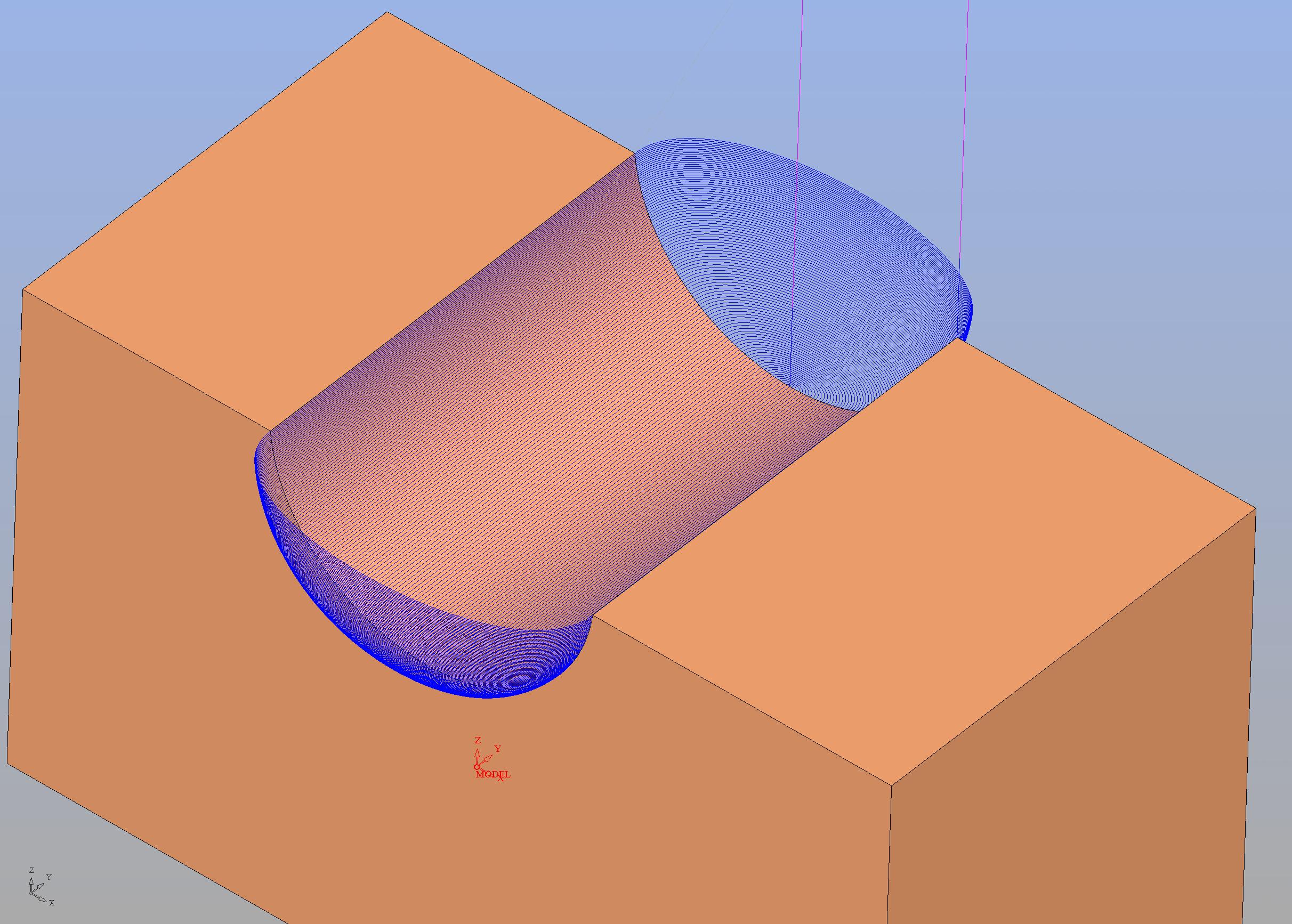

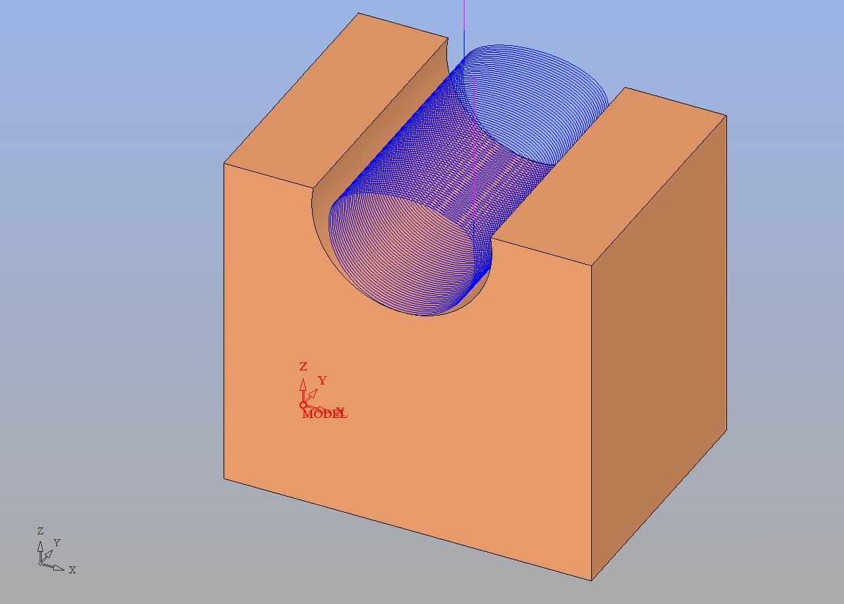

1楼的那种刀路都过切了,走到曲面中心了

楼主的不是过切吧,应该是用的较小的刀具
