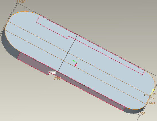

如图,我选择侧面为拔模曲面,顶面为拔模枢轴,自动出现拖动方向的曲面。没有出现拔模角度和控制柄,生成模型时出现错误。
发表于 2009-7-22 10:31:52 | 显示全部楼层 来自: 加拿大
两点需要注意:1、拔模时选择一个侧面即可,这个模型的四个侧面都是相切的,所以选择任何一个侧面都可以;2、一般先拔模后倒角,如果你只想拔两个长的侧面,请把倒角删除,拔模完成后再倒角。
 楼主| 发表于 2009-7-22 10:40:13 | 显示全部楼层 来自: 中国广东佛山
回复 2# zorro2 的帖子
谢谢,我拔模前没有倒角或倒圆角。
3 k" C% s7 ]# d6 D7 F4 v) L% k# A- v拔模最简单的 就是 选择曲面  选择拔模枢轴  拖动方向,可是生成模型时就出错; b" g! o" y! ?5 o2 h
不知道错在哪里?

发表于 2009-7-22 18:14:56 | 显示全部楼层 来自: 澳大利亚
一般不会有这样的问题。先倒角可能一起这样的错误,因为导角的半径太小时,不能允许太大的拔模斜度。但是楼主这个导角不算太小。不应有问题。

发表于 2009-7-22 19:21:30 | 显示全部楼层 来自: 中国北京
所选曲面与相邻圆角面出现了问题,无法过渡
