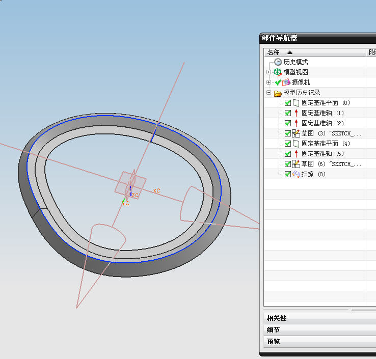

请问各位高手,为什么在我的UG4.0中,我扫略的图是这个样子的啊,而不是沿外面的圆扫略的啊?

这个问题是“扫略路径'与"截面"的相对位置问题,你画得封闭的扫略路径与截面的交点在扫略时并不是扫略的起始点,造成扫略体扭曲变形;解决这个问题的办法就是在画扫略路径草图时,人为在截面点处断开,也就是做一个强制扫略起始点。
