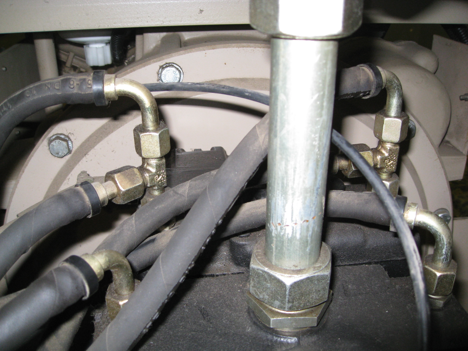

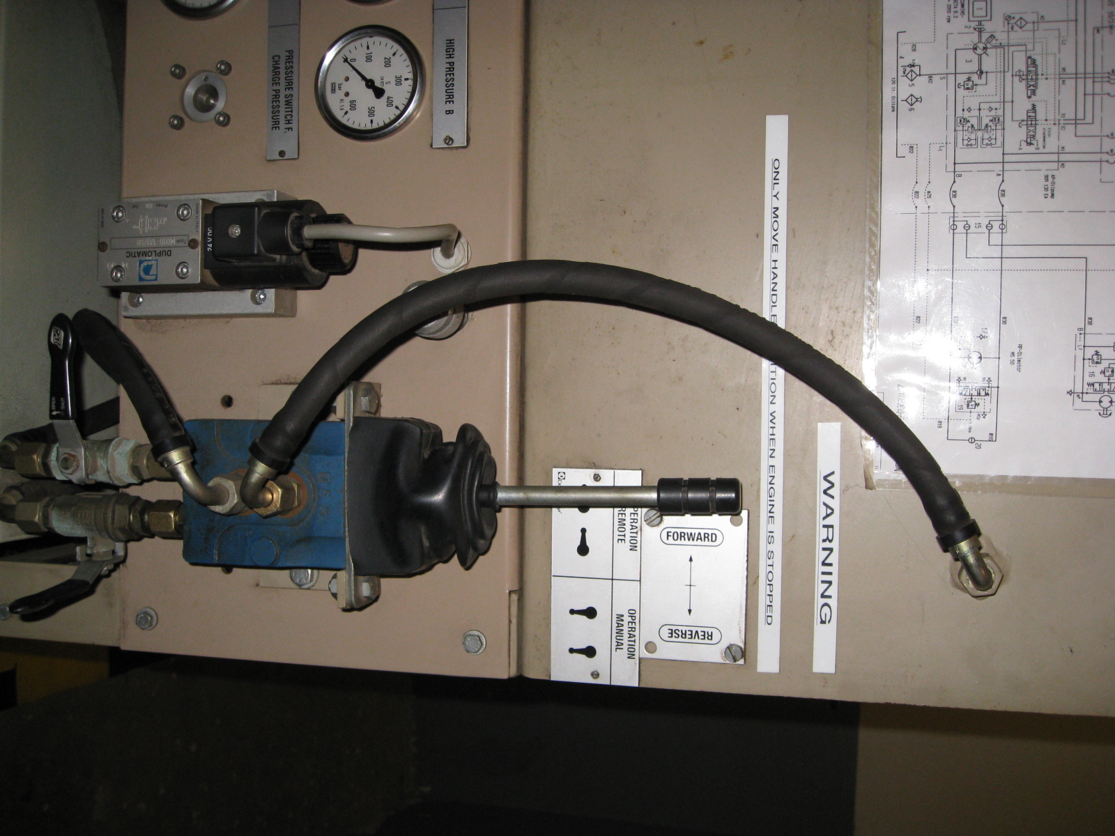

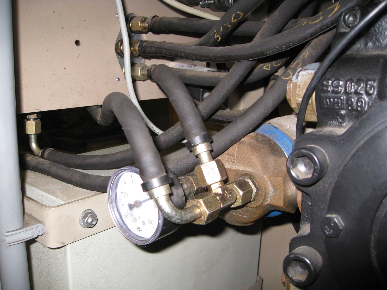

大家帮助看看这是什么软管,求软管资料,谢谢了

外面黑色的管是不是起保护作用????

有点像汉莎的液压胶管

像是意大利manuli胶管。

进口的高压胶管

从图上看不出什么道道,建议楼主准备一些样件,找胶管制造商请他们分析一下,毕竟他们是专家。

这是一般的橡胶钢丝软管。国产的大把

就是胶布高压软管,国内都能压制的,管上能看到符合DIN标准,信息不是太多

我们夹轨器上用的软管也是这种形式的。找天津的一个厂子做的备件。国内一般厂家都可以做这种接头

楼主能否将该系统做个简介?
! b" o, z* }) {$ y# R4 q顺便将铭牌上的系统图传上来

纤维增强液压胶管,不需要剥胶扣压,即插即用,就是耐压不是很高。
: Y0 [1 Y3 v: L% A# I8 y楼主这几个管子是不是用在低压部分?派克也有不剥胶的管子

对了,管子上有DIN的标准号,楼主为什么不自己搜索一下这个标准?

德国 爱力克 (AEROQUIP ) 主要特点就是不剥胶

这个还真不太了解。。。。外皮上的码可以查询吧?

看压力表的数值已经达到了7MPa了0 I; S2 X) u- X# E; n+ C7 d
竟然是不扣压的5 j: t2 y# a5 r1 S1 _0 h2 ^  |
强力!建议查看下PARKER的样本
( \1 n( s/ I( M4 W, _8 G/ r" ?好像有类似的方式!

上面胶管的接头处为什么都用黄铜啊?( n+ \  o# K5 H: R
如果管内走的是水那黄铜不是很容易产生铜绿,那样拆除的时候就很困难呢。
2 U( u, r0 w& \& R4 w7 G请问各位,有没有什么好的可以代替黄铜头啊?例如不锈的行不?

是DN标高压钢丝软管
Parker 有这种软管
发表于 2009-8-5 12:06:20 | 显示全部楼层 来自: 中国上海
是高压钢丝软管
从图片管子看是DN标的

管子应是普通高压胶管,关键是楼主把原理图传上来大家学习下

这个应该是 爱力克 (AEROQUIP )生产的复合液压胶管。有耐高温,防腐蚀几种,国内好像没有生产这种管子的。
