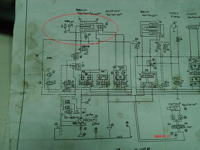

上油路图,各位看看。压力能打到15MP但又慢慢下降到0。
 楼主| 发表于 2009-7-22 10:52:01 | 显示全部楼层 来自: 中国上海
其中两个液控阀都换过。一开始认为是它们的问题。可惜没效果
 楼主| 发表于 2009-7-22 10:53:46 | 显示全部楼层 来自: 中国上海
控制两个液控单向阀的方向阀也试了。也没效果
发表于 2009-7-23 16:57:10 | 显示全部楼层 来自: 中国广东深圳
油缸有没有内泄?
 楼主| 发表于 2009-7-29 08:54:58 | 显示全部楼层 来自: 中国上海
看来是内泄了!试着把回油口给闷了。能保压。关机后拆下闷头油哗啦啦。。。
发表于 2009-7-29 22:08:31 | 显示全部楼层 来自: 中国浙江宁波
搞了十几年的塑机液压系统了,这种现象一般大多是缸的内泄问题所致
发表于 2009-7-30 22:33:54 | 显示全部楼层 来自: 中国河北廊坊
真是内泄问题吗?
发表于 2009-7-31 21:24:12 | 显示全部楼层 来自: 中国山东青岛
回复 6# lklw 的帖子
是不是该换密封件了?
发表于 2009-9-2 12:31:24 | 显示全部楼层 来自: 中国北京
该换个缸了
