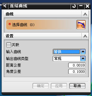

如题:
% G. B, A$ `- H; X如何将几段几何相切的线段转化为一条线段?
发表于 2009-7-22 11:07:37 | 显示全部楼层 来自: 中国江苏苏州
用合并命令
发表于 2009-7-22 11:15:05 | 显示全部楼层 来自: 中国山东济南
用“曲线连接”命令,不过连接起来的曲线是样条线,也就是没参数了,只能用编辑样条线命令来编辑了

发表于 2009-7-22 19:53:17 | 显示全部楼层 来自: 中国江苏苏州
合并命令 然后把曲线拟合一下

 楼主| 发表于 2009-7-23 08:39:53 | 显示全部楼层 来自: 中国江苏苏州
在草绘中我没有找到——合并——的命令$ Y) y! I& D$ c' L* a0 o  J. y! j
傻傻的问合并命令在哪?
发表于 2009-7-23 09:17:31 | 显示全部楼层 来自: 中国山东济南
回楼上,这个命令在曲线工具条里,不在草绘工具里
