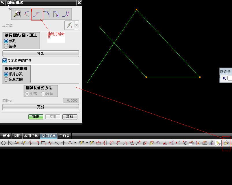

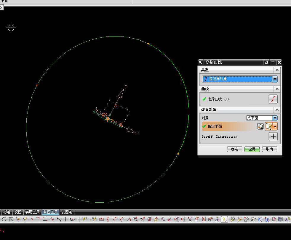

UG在草图中有没有把圆打断的方法???
发表于 2009-7-22 11:21:53 | 显示全部楼层 来自: 中国山东济南
有啊,几乎和三维状态下修改一样,还可以做辅助线,打断点后删除辅助线也不影响(没有父子关系,非常好用),6.0版本的。
beyond2009 + 2 应助
发表于 2009-7-22 14:20:30 | 显示全部楼层 来自: 中国浙江台州
用这个命令,好像不能把草图的线打断啊!
发表于 2009-7-22 14:35:54 | 显示全部楼层 来自: 中国山东济南
楼上没在“草图状态”下用过这个命令吗?
beyond2009 + 3 应助
