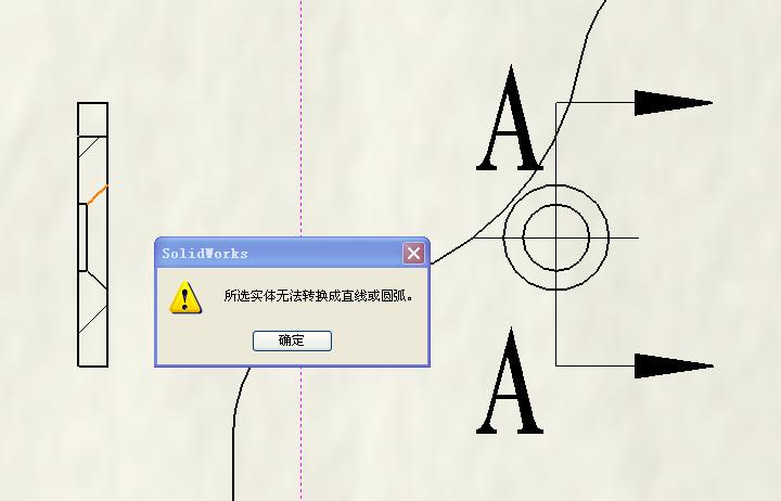

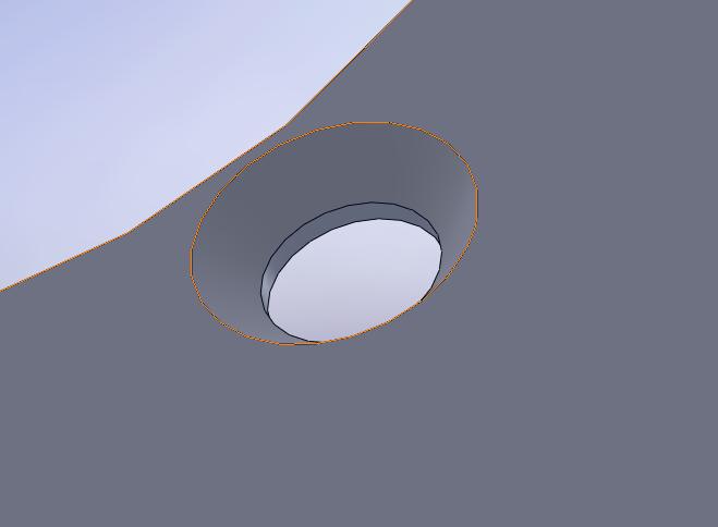

本人新手,想问下大家那个模型图里的倒角怎么画的,我是利用放样切除得来的,可是转成工程图的时候就显示“所选实体无法转换成直线或圆弧”; T, L2 e) S" y5 G
不知道是怎么回事?或者说此类倒角应该怎么画?

直接用“倒角”工具就行了,为什么要那么麻烦用放样呢?

倒角有这个命令的呀,和圆角在一个地方的下拉菜单里,你没用吗,那样用过再不行再说好了

这个用异型孔的锥孔直接成型最好

1 j% p1 D# F- q+ S9 F试了以上两种方法都OK 谢谢了

你的模型不是一个实体!放样切除的实体是可以转成工程图的!其实你倒角为什么要用放样切割呢!直接用倒角工具就可以啦!
