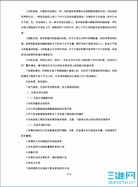

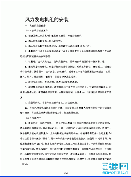

发表于 2009-7-22 11:27:14 | 显示全部楼层 |阅读模式 来自: 中国浙江嘉兴
1MW风电机组的安装手册.pdf (145.7 KB, 下载次数: 48)
