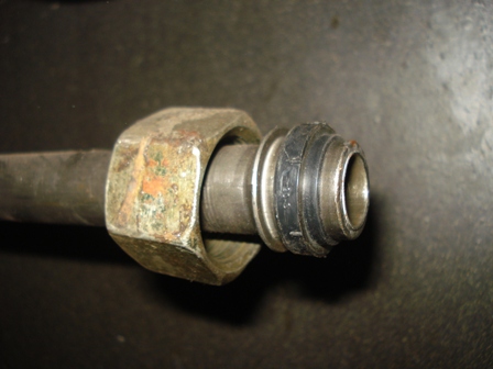

发表于 2009-7-22 11:39:30 | 显示全部楼层 |阅读模式 来自: 中国广东广州
如题,这种接头叫什么名字,英问叫什么,; u+ P0 G* Z" ~6 I8 g- q
卡套接头, tube fitting 可以吗?或者其它什么。

一种渐进式卡套接头形式的卡套和卡套螺母端组件

渐进式卡套接头

这是卡套式中间接头。

卡套式中间接头
发表于 2009-7-27 12:53:46 | 显示全部楼层 来自: 中国湖南长沙
WALFORMplus,查一下这个东西,应该是。不是单纯的卡套式接头。

发表于 2009-7-27 14:29:25 | 显示全部楼层 来自: 中国广东广州
这是parker的成型卡套连接,靠设备挤压成型一个突尖,然后加上一个DOZ的密封圈。连接非常可靠。我自己做压力试验做到170MPa 都未出问题,42Mpa震动试验3w次,没有出现漏油!! 适用于高压可靠性要求很搞的情况下!
发表于 2009-7-27 21:07:20 | 显示全部楼层 来自: 中国广东佛山
此图为 Parker   EO-2型卡套式管接头 黑色的为密封圈DOZ     一旦损坏就会产生泄露\只要更换DOZ密封圈 即可恢复功能.

 楼主| 发表于 2009-7-28 11:23:09 | 显示全部楼层 来自: 中国广东广州
原帖由 xmight 于 2009-7-27 12:53 发表 http://www.3dportal.cn/discuz/images/common/back.gif9 O8 i! R! q; \4 X6 m5 c  X
1 Y; q& n: }9 M( z' j; `- G, |0 J8 w应该不是walform,我用过,杨子差不多,但是胶圈要小些。
