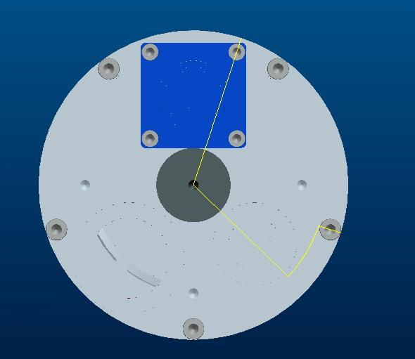

如下图中黄线所示  在工程图中显示出剖面来

可以,在工程图创建剖视图时,选择“全部展开”就可以了!
 楼主| 发表于 2009-7-22 12:46:43 | 显示全部楼层 来自: 中国北京
谢谢 佐罗: x" e5 |6 G0 v; K. i2 X& m
% s8 e# T$ \; u* M( t8 v不过我是在三维图里面建的 在工程图中选择界面的时候  “全部展开” 是灰色的 不能选
# W. g. E) i* S" P0 ^; g+ y6 A+ e请赐教啊
 楼主| 发表于 2009-7-22 13:44:09 | 显示全部楼层 来自: 中国北京
呵呵 搞定了 谢谢 用“全部对齐”可以
