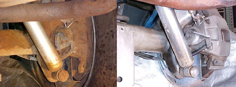

发表于 2009-8-26 08:51:08 | 显示全部楼层 来自: 中国福建厦门
利用除锈剂浸泡或高压冲刷,去除钢管内部的锈迹
象下图所示,在比较深入的地方用浸泡和冲刷去除锈迹,而且用中性的除锈剂还不会损伤工件其他部分(只要是防水的)。

这种除锈剂是用一种进口国外生化技术,用植物提炼的生物菌加工系列产品之一。原理是溶液里面的生物菌把锈迹吞噬掉;在吞噬的过程中,不会对其他任何防水的物质造成伤害;处理后的金属件呈现黑亮色;除锈细菌附着在金属上,不要冲洗,烘干后,可以起到防锈效果。. U' ?: \) G& M2 t. p
/ l4 i" p0 T8 u3 c& R5 B
这种技术的优势是: 中性水溶液,PH 6.8, 对操作环境和安全要求低,对被处理工件不伤害(任何防水性材料都可以使用); 不产生有毒物质,使用后通过过滤或混凝剂去除灰白沉淀物后,没有工业废水COD,BOD,SS等都可以达到排放要求。; W' @( D) W: P+ z/ ?4 h
4 A  t% m6 u" O9 s缺点是:需要通过浸泡或高压冲洗的使用方法,涂刷没有明显效果;除锈时间比酸洗要长,根据锈迹程度,除锈时间从20分钟到数小时。
+ I( ^+ w0 y! I2 O& B& ^9 `9 ]" @2 n) S2 g6 j& }
和超声波处理配合没有验证过,从理论上看,效果应该会非常好。
