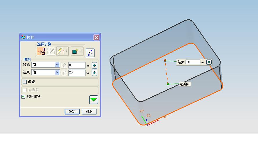

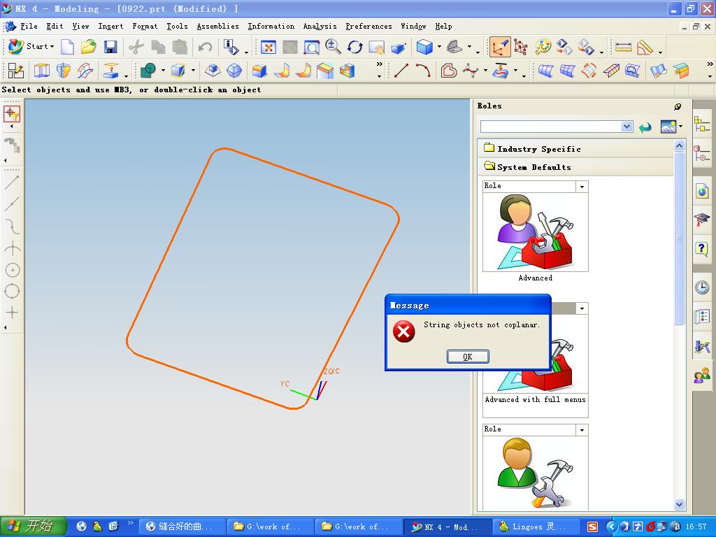

如题。NX4., F' D, c) n: r/ m% }
缝合好的曲线。拉伸的时候无法拉出实体。只能出现片体。 附件是文件。请教高手。7 V3 j( X+ O: i4 U0 k; W+ U

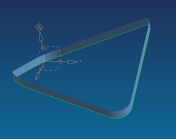

发表于 2009-7-22 16:24:22 | 显示全部楼层 来自: 中国山东济南
这个线(无参线样条线,看似直线)肯定是有问题的,也确实是连接好了,但不能拉伸成实体,原因是看似这个四边形是在一个平面上,但其实是一个扭曲的空间四边形,UG对空间封闭曲线拉伸似乎只能生成片体,上个图
; y; f+ M& u2 @: s$ I% Y7 H) H% [- |2 U) }, f# u3 j, t0 W

发表于 2009-7-22 16:30:00 | 显示全部楼层 来自: 中国上海
是楼上所说的原因!线不在同一个平面上。
发表于 2009-7-22 16:58:32 | 显示全部楼层 来自: 中国浙江台州
楼主的曲线确实不是共面的,不共面的曲线其截面未定义,所以无法拉伸成实体。楼主可以用N-sided Surface先将空间封闭曲线做成面,再拉伸这个面来实现
) }, ^4 t; {4 \. F0 x 未命名.JPG ( V- C" ~& w  h: V- L& N6 @- @8 r

 楼主| 发表于 2009-7-22 17:12:27 | 显示全部楼层 来自: 中国安徽淮北
多谢楼上各位! 投影到平面后的线可以拉伸出实体  p9 s6 e, [6 ~" ?/ C* @* b' L
看来问题出在UG对空间封闭曲线拉伸似乎只能生成片体上。% [8 H8 q: r* n6 p5 y
