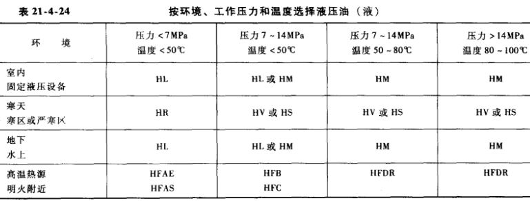

我公司一液压站运转过程中发生高温,估计温度在120--150度之间,高温运转时间持续5个小时左右,不知道经过高温的润滑油是否还可以继续使用,有人说不能用,用人说能用,请大家发帖讨论.

液压油的工作温度一般不超过100℃,如L-HFDR、L-HM、L-HV等最高工作温度可达100℃。温度过高会粘度降低,破坏其稳定性。下面是液压油的使用条件,请参考。

发表于 2009-7-22 19:04:33 | 显示全部楼层 来自: 中国辽宁本溪
现在你的液压油已经变质了,油温高系统会比平时的泄漏量增多。所以建议你更换油品。将系统的温度降下来。
发表于 2009-7-22 20:21:06 | 显示全部楼层 来自: 中国山东威海
油温这么高,恐怕你的油封会受不了,提前老化,准备更换吧。
发表于 2009-7-23 08:14:26 | 显示全部楼层 来自: 中国上海
密封件老化,液压油化学成分改变,得加冷却系统啊
发表于 2009-7-23 10:09:04 | 显示全部楼层 来自: 中国辽宁沈阳
有航空液压油可耐高温,可这种油是天价,建议你还是在降低系统温度上下点功夫

经过落实液压站所加液压油为L--HM46抗磨液压油,在关闭液压站时,操作着能听到油箱的油的沸腾声音,说明油已经沸腾,油温应改在240度,经过高温的阀站钢铁件是否还可以用?柱塞泵和四连阀是否可以继续使用?请给与帮助说明.
