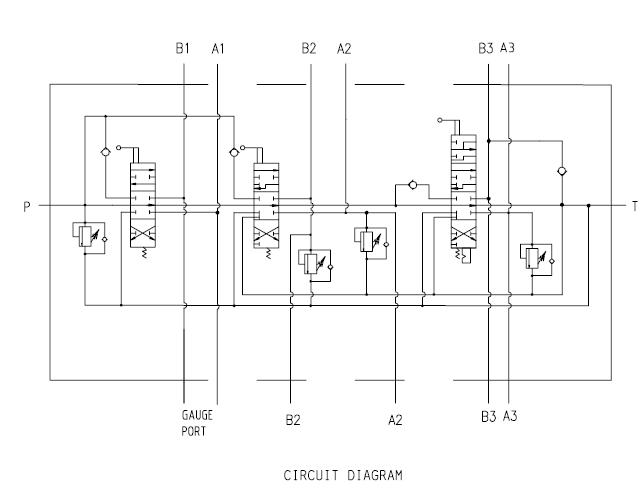

[求助] 请教各位什么是开心式的液压系统

三通压力补偿阀加定量泵

多路阀阀芯在中位是通油箱的。
 楼主| 发表于 2009-7-23 09:58:00 | 显示全部楼层 来自: 中国甘肃金昌
回复 4# UGC 的帖子
和我当初想的一样,也就是说它是阀中位机能的一种形式! :)

开中心也可以使用变量泵,它又可以分为正控制和负控制
