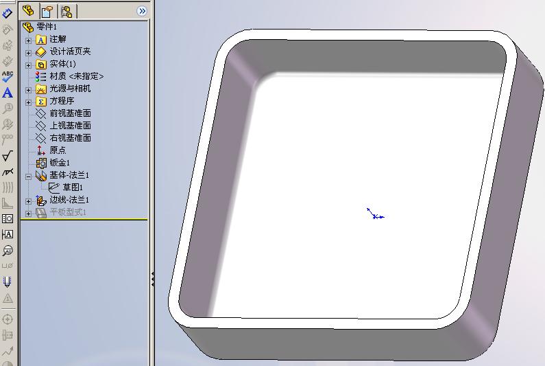

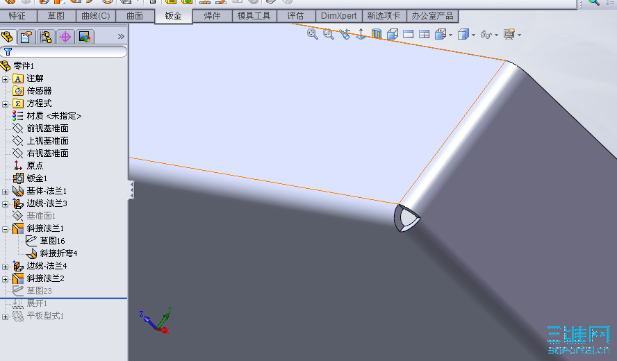

发表于 2009-7-22 17:50:53 | 显示全部楼层 |阅读模式 来自: 中国陕西西安
, p6 s. o: t; D7 o3 R! K1 F如何把图中的空洞补齐?期待高手解决

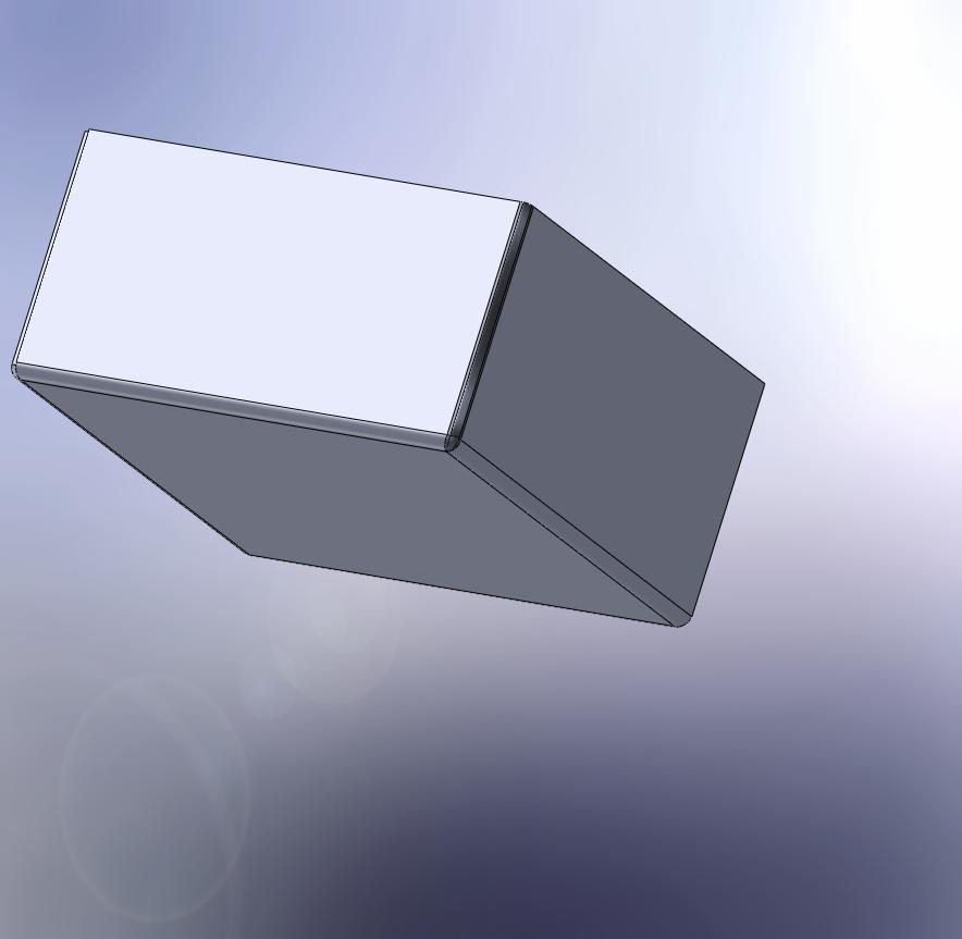

发表于 2009-7-22 20:20:23 | 显示全部楼层 来自: 中国浙江杭州
没有看到全图,如果只是一个盒子,可直接用边线法兰做来补这个洞

发表于 2009-7-22 20:32:47 | 显示全部楼层 来自: 中国上海
首先要告诉楼主的是实际生产中这里肯定有个空洞,要补齐只能焊补。如果楼主在SW里要追求没有空洞,那还不如当初别用钣金功能,直接用实体做。脱离实际生产的设计没有意义。

 楼主| 发表于 2009-7-23 08:37:44 | 显示全部楼层 来自: 中国陕西西安
原帖由 pss0902 于 2009-7-22 20:32 发表 http://www.3dportal.cn/discuz/images/common/back.gif
6 _1 S8 H( {2 O( V, Q  K首先要告诉楼主的是实际生产中这里肯定有个空洞,要补齐只能焊补。如果楼主在SW里要追求没有空洞,那还不如当初别用钣金功能,直接用实体做。脱离实际生产的设计没有意义。
1 v3 w# L  I. x/ X
我只是对SW钣金件进行练手,这个空洞是可以补齐的。但我不知道指导教程上是怎么延伸得到的

原图是个盒子,用抽壳做是比较快的,但我就是想用钣金来做难道这个空洞真如实际一样需要补焊吗
 楼主| 发表于 2009-7-23 09:16:27 | 显示全部楼层 来自: 中国陕西西安
原帖由 muyihx 于 2009-7-22 20:20 发表 http://www.3dportal.cn/discuz/images/common/back.gif* X: }% i& k4 B/ u
  G. U" `/ q* }& z* ]
请问,您的边线法兰是怎样设置的
发表于 2009-7-23 09:32:37 | 显示全部楼层 来自: 中国浙江杭州
回复 8# shimingqw 的帖子
不需要怎么设置,只要你的基体法兰的四个角是圆角就可以了!
发表于 2009-7-23 16:59:37 | 显示全部楼层 来自: 中国江苏苏州
直接用钣金当中的焊接就可以了
