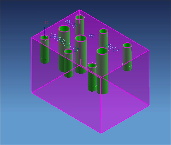

谢谢各位了,在液压阀块设计中,用udf更方便。我还有个问题想请教,如图,这是一个做好udf,我的问题是草图中的字是怎么写的,关键这些字体是样条线?

你怎么不用建模里的文本啊。。。
 楼主| 发表于 2009-7-22 21:18:33 | 显示全部楼层 来自: 中国上海
呵呵,建模里的文本写的是空心字,在制图环境下-----显示视图,写的字不能添加到草图里,导出cgm格式在导进来是多义线,都不是草图,如果你是做液压设计的话,你就会明白这样做的好处。

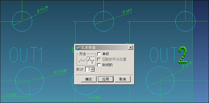

你可以用“文本”写完字去参数,再添加到草图中就行了。
3 ^& q7 V" @5 h! i你的那个图应该是2.0时期一个插件写的字,那时UG还没有“文本”工具!

    我在网上下过字体,添加到   ugfont     文件夹里后,在制图文本里可以找到添加的字体,在建模环境中的文本里找不到这些字体的,不知道该添加到哪个文件夹里才好,请指教?。

UG6.0.3中有一种字体可以如楼主所说的类似,只不过插入后是字体,如想得到样条,投影到到面上就行了

谢谢各位啊,在大家的帮助下我解决了这个问题。我用的是4。0的,做起来有点麻烦,但愿能对需要的有点帮助。
8 T8 J( ?" Q  }   步奏如下:9 Q- R9 h* B! c
   在制图环境下----注释编辑器(输入想要的文字)----文件----导出CGM(多义线)----新建一个文件----导入CGM----插入(合并曲线)----编辑(移除参数)----草图(添加现有的曲线)即可
7 E5 a$ P# \( l6 |   这样得到的字既是样条曲线也可以用鼠标拖动。
/ H2 c+ W1 w3 Y4 a9 ?1 ]9 Y   呵呵,感谢各位。
beyond2009 + 3 总结经验
