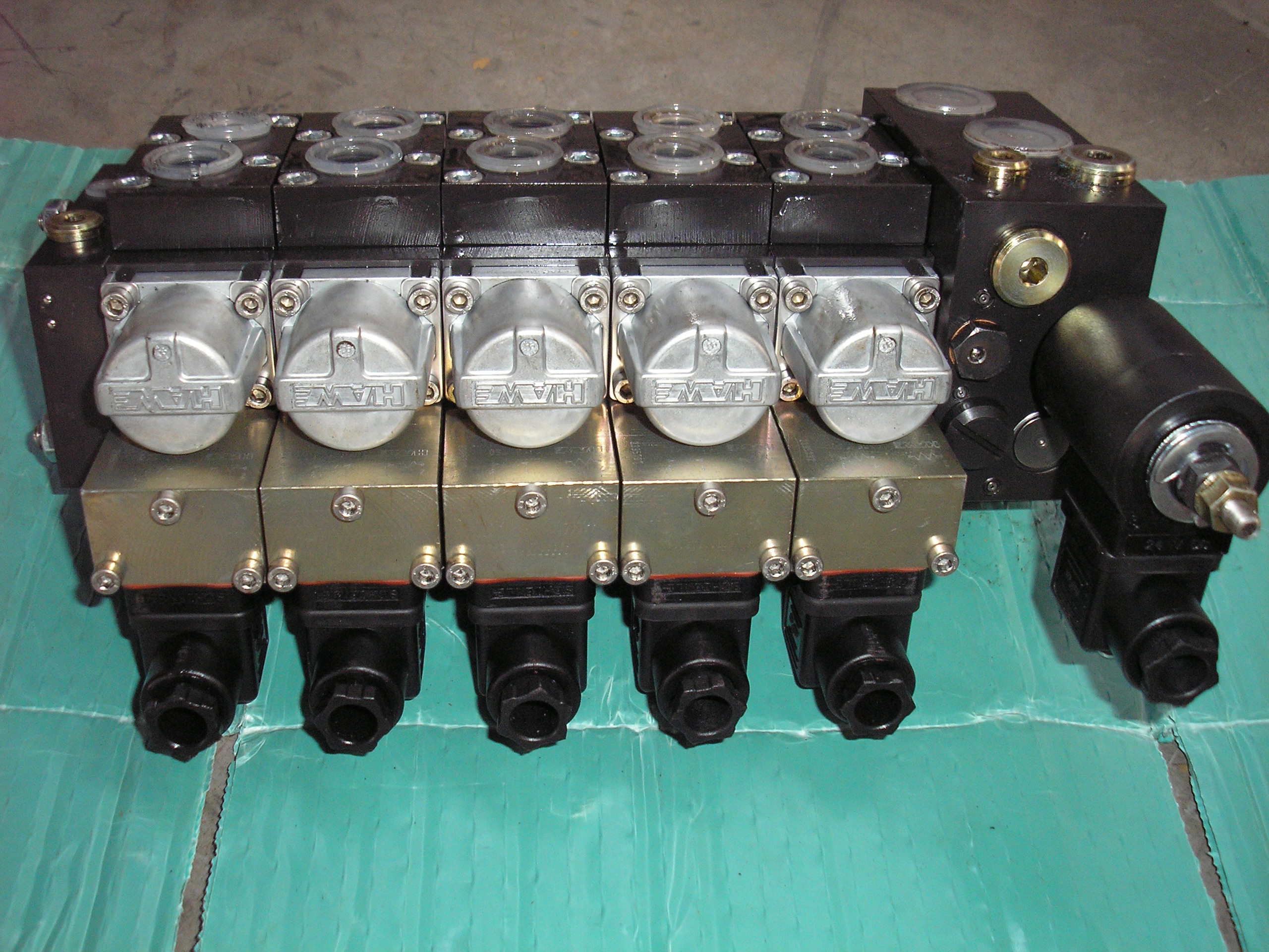

% m7 F% v1 v" E$ e# A发张哈威阀图片
发表于 2009-7-23 10:50:29 | 显示全部楼层 来自: 中国北京
订货 参数???
发表于 2009-7-23 22:23:31 | 显示全部楼层 来自: 中国陕西西安
这是HAWE的PSL比例多路换向阀组。( |) R$ g# Y$ |; \
阀组的特点:+ F3 ^+ ]* O/ E$ `& U& a1 a
1 卸荷很有特点,没有负载时,能够自动卸荷;
4 t. o" r6 ^, y9 L5 z& V& N) }9 P2 有与与变量泵连接的型号;) n' f7 F. L; P# G
3 各路流量与负载无关,正比于阀的开口。
0 S* v- j" }5 c, z6 u9 i" d, r: S" L1 n$ B( H+ J

发表于 2010-9-18 19:05:31 | 显示全部楼层 来自: 中国上海
这是六联的,楼主有原理图吗 贴上来大家一起研究一下。右边那一恋是做什么用的?
发表于 2010-9-21 17:38:32 | 显示全部楼层 来自: 中国江苏苏州
右边的是进油联
