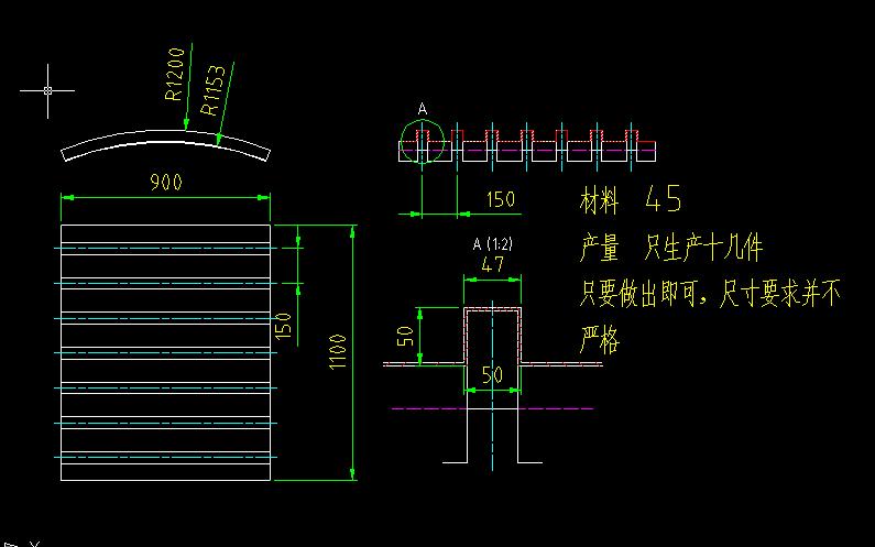

要做个简易模,大家提个建议吧
$ O7 ?' L/ ]' q8 j" f) D! y# v材料 45  " T- M* o$ K6 Y  T

只生产十几件,做模具是不现实的,只能是先把47×50的槽一个个折出来,再滚圆,再整形,好在尺寸要求不严格,要求严格的话就一点点办法也没有了。

十几件要是做模具,那成本也太高了吧
发表于 2009-7-22 23:18:28 | 显示全部楼层 来自: 中国广东广州
两块板就搞定,找套旧模架

砂型不好吗?
发表于 2009-7-23 12:48:17 | 显示全部楼层 来自: 中国湖北武汉
楼主这个零件是多厚的料?
$ j$ r; X7 W0 w1 H先滚弯出R1153,再在折弯机上用简易模一段段折出50X47的槽.
+ N/ o1 s! A( F/ t' v个人看法,仅供参考.

楼主这个零件是多厚的料?
5 S4 a; B/ G$ U" Y& Z先滚弯出R1153,再在折弯机上用简易模一段段折出50X47的槽.' ]- R5 j. B" l& f' a- L2 d
个人看法,仅供参考.
; B1 v$ X; {: F; b4 n7 M, N4 c3毫米厚的板
