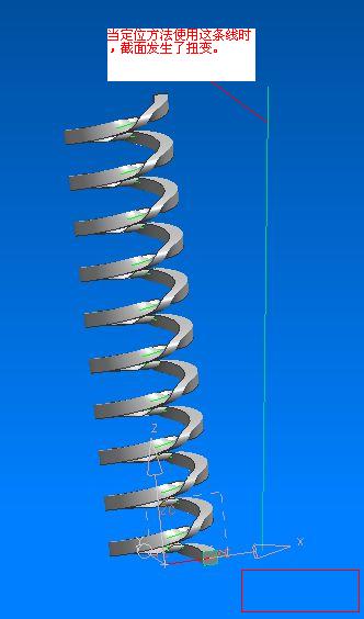

请教;如何控制截面线沿螺旋线扫略,而不发生扭曲变形?
发表于 2009-7-23 01:21:58 | 显示全部楼层 来自: 中国四川广元
用3条引导线!
发表于 2009-7-23 05:43:57 | 显示全部楼层 来自: 中国山东济南

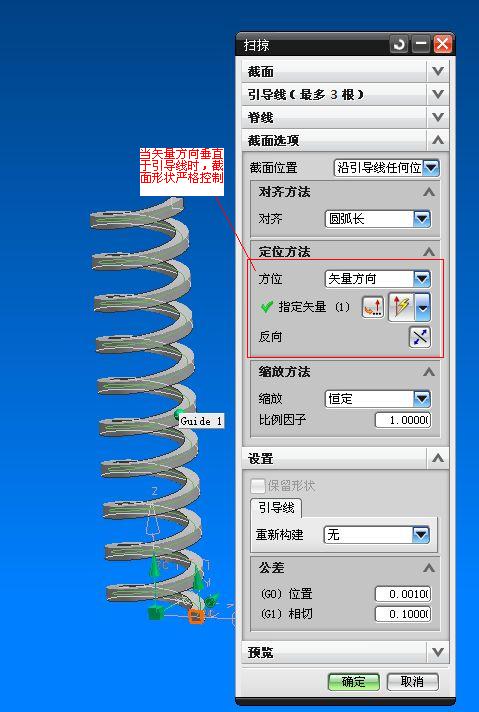

扫略的几面控制和“定位方法”有最大的关系,控制选项中最常用的有“固定”,'矢量方向"等,有时使用“固定”可以保持截面不变,有时不行,因为“引导线”截面垂直于工作坐标轴时,默认的矢量是坐标轴,所以可以保持不变,当不垂直坐标轴时,就可能变化;这时要给它指定矢量方向,用来严格控制;其他几种方法都可引起截面变化,有兴趣可试试;还有截面的比例因子也会引起截面变化,但那时自己故意设置的,和这个没关系。$ f+ q* b  A7 c. Z3 U. Q/ y
    另外一种沿导线扫略,出现截面变形主要是截面与导线起始点不重和造成的。

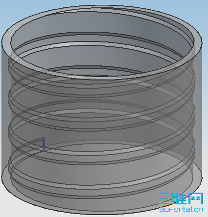

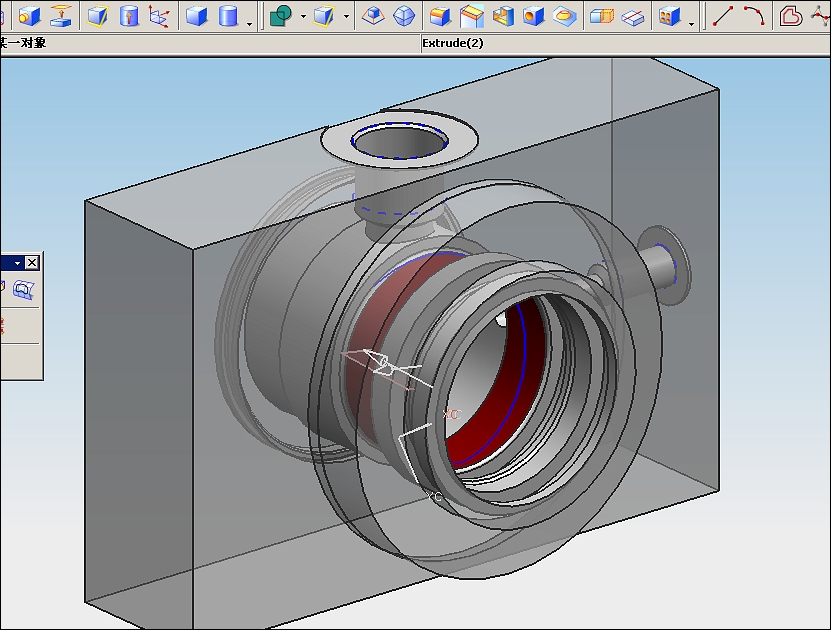

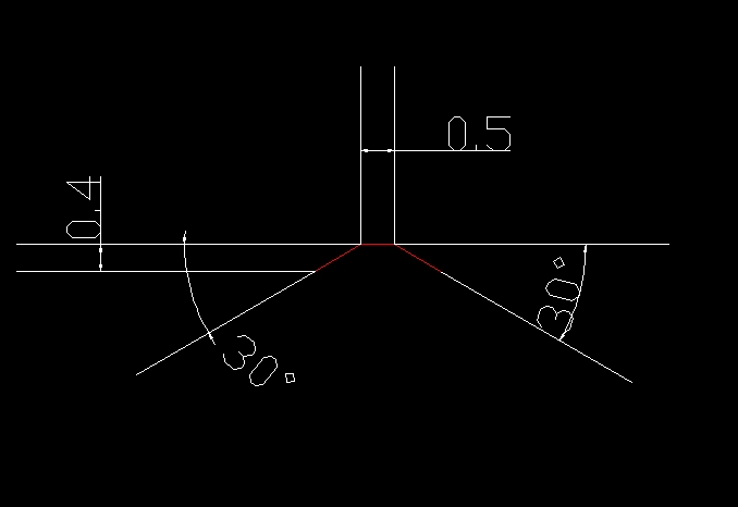

 楼主| 发表于 2009-7-23 22:25:31 | 显示全部楼层 来自: 中国上海
我想在油缸缸头红色区域做一个润滑油槽,油槽的截面形状如图所示,油槽的螺距是25,我想通过沿螺旋线扫略,然后布尔运算,可是做了很长时间都吗做好,老是发生轻微变形,在布尔运算是效果很不理想,希望大家多多指教。
发表于 2009-7-23 23:01:29 | 显示全部楼层 来自: 中国山东济南
WHC44其实已经告诉你了
9 k* S% W2 |: h/ w你看他的第一个图,矢量方式选一个坐标轴线6 \" a' u/ A4 x

发表于 2009-7-24 07:39:46 | 显示全部楼层 来自: 中国山东济南
你的螺旋槽除了要保证严格方向控制外,还要注意截面的形状,不要直接将两条未封闭的斜线直接用线段连接,通常要要延伸一点再封闭,因为如果斜线端点恰好在圆柱壁上终止的话,由于做图的公差或误差原因,常会引起布尔出错或不正确。

 楼主| 发表于 2009-7-24 21:10:01 | 显示全部楼层 来自: 中国上海
我的截面是在草图---路径上的草图---垂直路径---然后选择螺旋线的一个端点。画好的截面与坐标轴不在一个平面内,然后扫略的时候选一个坐标轴为矢量,结果总是有点扭曲,请问下该如何选矢量呢?
发表于 2009-7-24 21:50:28 | 显示全部楼层 来自: 中国山东济南
矢量并不一定非得用坐标轴啊,一条直线、建立的基准轴、曲线的切失、面的法向及两个特征点等都可以作为矢量,用你的圆柱轴线也可以,如果不能识别,用圆弧命令在圆柱两端画两段圆弧,连接两点,用此线作为矢量方向
