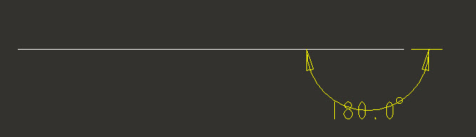

8 l! H  J# x, x9 H& E我平时只会标注180°,对于360°我是不会标
9 y% ~7 y. i0 N5 a8 T' ]7 [' _( C! e" T! p" O
180°的方法,, m+ d2 `# h, j; u; b+ ~+ e/ x
我就是加半圆进行标(点半圆两端点,再点圆孤,最后点中键)

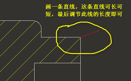

发表于 2009-7-23 18:18:50 | 显示全部楼层 来自: 中国广东广州
直接在proe里面标注这样的尺寸,我想应该是不行的,
5 s8 L  S- Y8 m1 ^* ]3 L+ u: Q不过我们可以变通一下!% L: _4 {! M% _! K  N; z% `
180°和360°一样的方法

发表于 2009-7-24 07:41:01 | 显示全部楼层 来自: 中国浙江宁波
8楼实在是高,不过我标180度时我不喜欢这样标,360度以后就这么标了!
