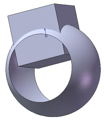

求教!3 [! C+ J9 @, F, f  U3 h
% b! ]' V) _: H, N& K- @
有一个柱体, 尺寸50x50x100, 用大球面(R200)从中间截断. 想用尽可能少的损耗(<0.1的切割损耗)直接切割成两个零件. 如附图所示.
! f- G8 k& N4 A: Z  t0 f* H) m6 \  r/ b+ p9 e
[编辑增加]2 F7 ~5 j' q! Z& N! \) _
本人并不清楚有没有什么办法可以这样加工零件, 因此特来请教.3 I1 |& h7 `- R" n. J2 e. I, T
原始零件只此一个, 材料也是不可复制的. 仅仅是要切开, 并将损耗减到最小.1 Q; m' a" U! \# `6 t$ i$ R; i  X( j
不知道这样说是不是够清楚?& C. n) s, a6 F" e8 V& S1 ]$ h- d

2 w, Z$ }% Y: Z4 ^! Q2 f怎么加工比较合适?

回复 4# guanqixing 的帖子
很成熟的技术可能是没有,但是假如不太计较成本,比如周期稍长一点、开销大一点都可以接受,那么有没有什么办法可以实现呢?

这个东西线切割肯定没有办法加工,除非是加工中心加工

请问一下这位版主,如果去加工中心的话,可能会有什么样办法来实现这一加工?会不会引入其它的破坏性操作?
# A( J/ m* B% s- D只要的确可以实现就可以考虑。

此零件即使加工出来也是天价了.
% }+ ^0 `" p+ e* H0 f  Y6 B8 y% r办法是有,主轴旋转的电火花应该能加工.
% V) b& @$ H: h6 _& ~电极作成球面母线状,旋转就行了.
$ \7 k6 W9 m5 m' P0 [0.1厚度的电极是个难题啊.
