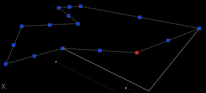

大家好,本人新手请多包含!. i! m1 A  \. _" [& g
一个已经绘制好的图形,有没有命令检查是否封闭呢?4 u. l3 y. T1 k# R2 f# j% l
本人是搞线切割的,要知道一个图形不封闭是无法加工编程的,再在线切割软件里修改也很麻烦!还请各位大侠告之,谢谢!/ t3 _* g2 w2 x% U/ w: Y' [2 C

可以用填充命令试一下,如果填充不上,就说明不封闭。

可以用region命令创建面域,如创建不成则说明不封闭

我使用的方法同3楼的一样,创建面域,能创建面域,则闭合,不能创建,则不闭合。或者,不管三七二十一,使用“延长”命令,将各线段延长一下再说。

2楼3楼都可以,看你习惯哪个,还有一个是框选所有,然后拖动两线交点如果两线一起移动则闭合。8 g& o- ]0 l# n. _! w

用pe命令连接成pl线,可以设置拟和距离。这样就万无一失了。

用MECHANICAL有个轮廓搜查>内轮廓 命令 可以自动检查是否封闭

还有一个方法,可以使用修改多段线里的闭合。
