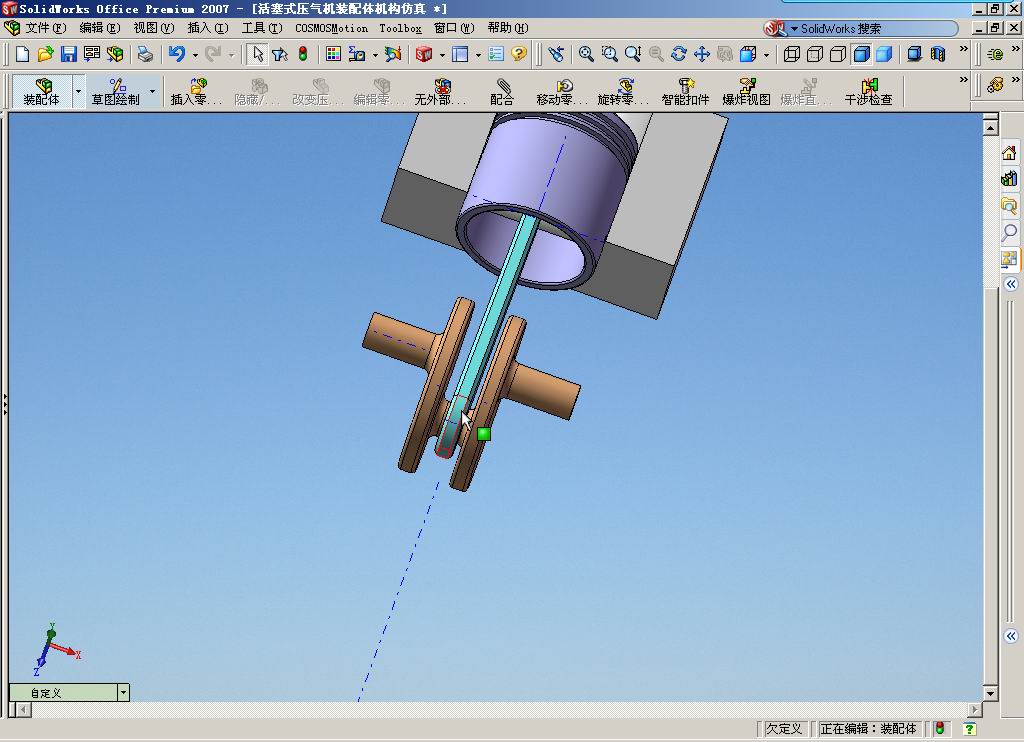

笨人初学COSMOSMotion,不太清楚如果将零件的活动范围限制住。比如下图中如何使连杆的移动不超出实际的移动范围之内。如鼠标所指,谢谢大家
发表于 2009-7-24 07:27:14 | 显示全部楼层 来自: 中国上海
1. 指定汽缸为静止零部件,指定活塞、连杆、曲轴为运动零部件。
- ~. T; G* s6 i" \2. 在曲轴的轴颈、连杆与曲轴之间的旋转副、连杆与活塞之间的连接处添加旋转副;在活塞外圆与汽缸之间添加移动副。1 r% I8 i  ^0 e, H. c
. m! F  \  y# [5 T经过以上两步就限制了连杆的运动范围。

活塞的移动距离怎么定?比如活塞运行到位后会自动停下来返回?
发表于 2009-12-3 12:45:44 | 显示全部楼层 来自: 中国山东青岛
设置移动福及行程
发表于 2009-12-21 15:25:56 | 显示全部楼层 来自: 中国广东广州
发表于 2009-12-25 12:03:07 | 显示全部楼层 来自: 中国湖北武汉
要设置移动副 并用步进函数来实现
