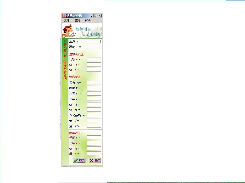

焓熵表查询软件
焓熵表查询软件" M4 O  g. C2 |: u; o  M; |6 k
/ |* S' k4 v1 A5 j0 ^请求版主能为我加分!呵呵~~~~~~ :-D
0 u. P1 x" r% X6 P! d4 t" Z
: H' J' W( R2 i. K6 D本软件可以查询水和水蒸汽的热力性质!并且无限制,纯绿色版本。9 W# u' N' S# E2 ~4 L7 j6 X0 v% b

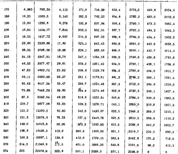

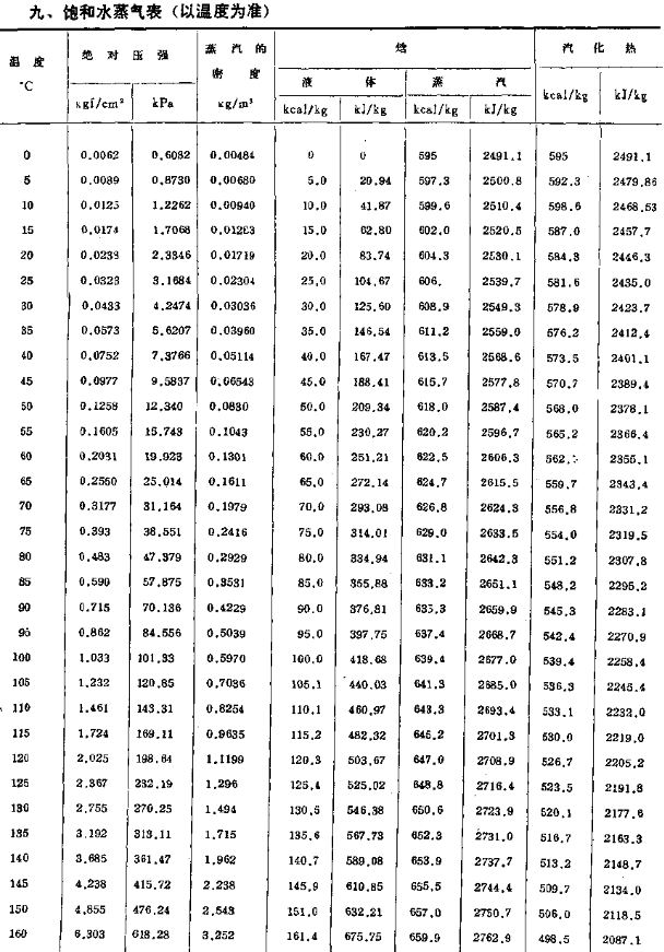

饱和水蒸气表:

很不错的软件
发表于 2009-12-26 23:17:02 | 显示全部楼层 来自: 中国河北沧州
软件不错,有没有按照美国标准编写的呀?

原帖由 gaoyns 于 2009-7-23 11:03 发表 http://3dportal.cn/discuz/images/common/back.gif
$ }# ]9 ?/ i0 y0 T饱和水蒸气表:
4 ~& |5 \8 @3 \  X; _" Y这本书摘自哪儿?
