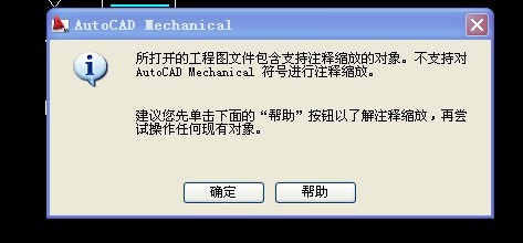

出现这种情况怎么办?

我用的是MDT2009版本的,现在突然出现这样的情况, :mad:

是否图纸由高版本的软件编辑过,又另存为低版本的?

我也遇到了这种情况,主要是图形文件是由普通版本生成的。用机械版打开就会出现这种情况。
; A& H! }6 y/ N/ W8 i! [. W: X; ?* T% B可以用这个方法解决:
/ r- \9 U  `  i" X" G在下面命令行处,右键单击-选择选项-选择“AM标准”按钮,点击左下角的“默认标准模板”的“浏览”按钮,从弹出的窗口中选择一个图形模板(可自己设定),然后确定就可以了。
: `7 n. R6 n0 R不知怎么的,我上传不了图片,有几张截图,做一个压缩包,传上去,见附件。

试过还不错哦,多谢!
