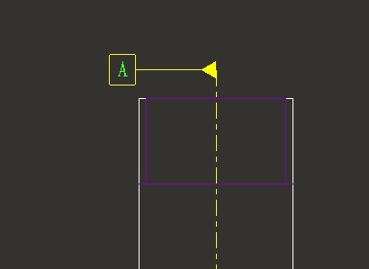

国标的基准符号时圆圈,而这是方框,如何改成圆圈+符号。谢谢。2 ~1 S% t/ S, p6 U

你那是老国标,2008新国标就是方框啊
发表于 2009-7-23 10:51:24 | 显示全部楼层 来自: 中国四川成都
重新建一个符号就行了

新标准确实是方框加黑三角。 GB/T1182-2009
, o- r  J" S2 \  ]: \/ N/ s
$ }8 m6 k9 R+ d) I8 n悲剧的是proe5.0基准符号改成了方框加两杠
& w, i# X( |1 s1 D6 J( f# Q0 M; |2 p' B) v  z: y( W
怎么办???

我们公司的已经改成三角的了,还把图纸换了一遍
发表于 2011-3-28 16:41:06 | 显示全部楼层 来自: 中国浙江宁波
怎么能该回三角呢?
