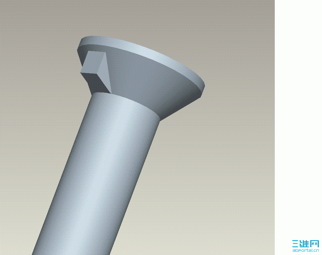

GB 11-1988 沉头带榫螺栓用在什么情况?那个榫有什么用?

什么情况下需要防止螺栓转动啊?; y3 ^5 F; Y* ?) H8 b5 [
一般螺栓转动没有什么影响吧

在螺栓头部没有工具空间的情况下,用这种带榫的螺栓。工具只对螺帽起作用。在装拆螺帽时,螺栓不会随着螺帽一起转动。

半圆头(方颈或带榫)螺栓多用于结构受限制、不便用其他头型螺栓或被连接零件要求螺栓头部光滑的场合。9 ?0 F2 B$ I# m/ P, `9 Z
方颈或榫结构起阻止螺栓转动作用;
/ C8 }5 @5 x3 m& a2 d* t/ C2 r普通半圆头螺栓多用于金属零件上;
+ V+ u* [+ L" l' r4 e0 T' F大关圆头螺栓多用于木质零件上;( R9 }; C+ _& U* U, `8 ?. q
加强半圆头螺栓多用于承受冲击、振动或交变载荷的场合;
  @# o% j4 Y- a+ Z3 f, N沉头螺栓多用于被连接零件表面要求平坦或光滑不阻挂东西的场合。
