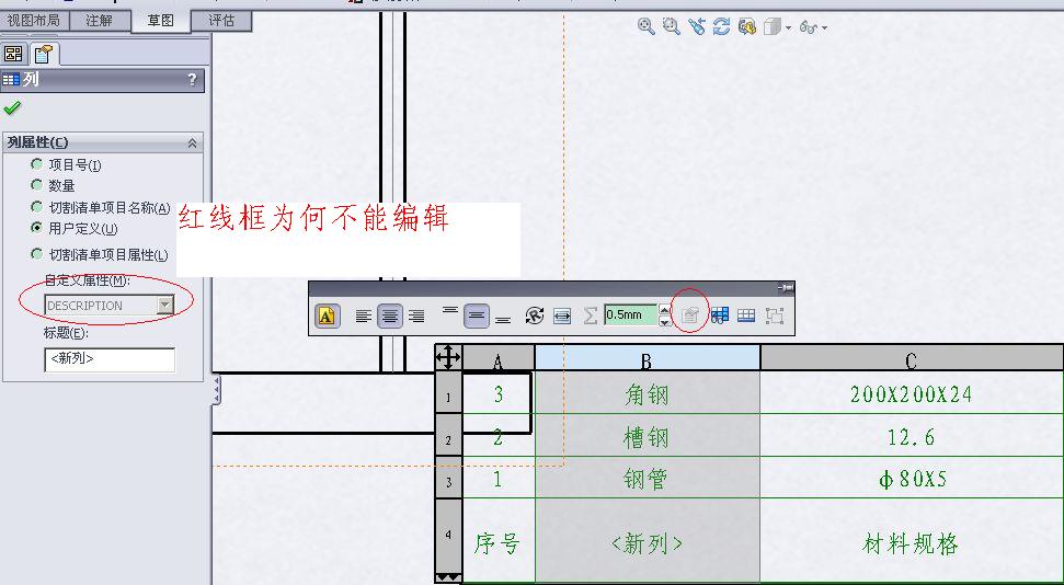

我想在焊件切割清单里链接自定义属性,可编辑不了,各位大侠教教我,先谢谢了

这样做的目的何在?
$ ?: O+ T" M. O, {你选择自定义后,返回表格,每个单元格就可以单独编辑了!不选择自定义,单元格内容不能编辑!

楼上的要是几百个件你一个一个的改呀

关键是你要改什么东西!另存为excel格式修改很方便啊!

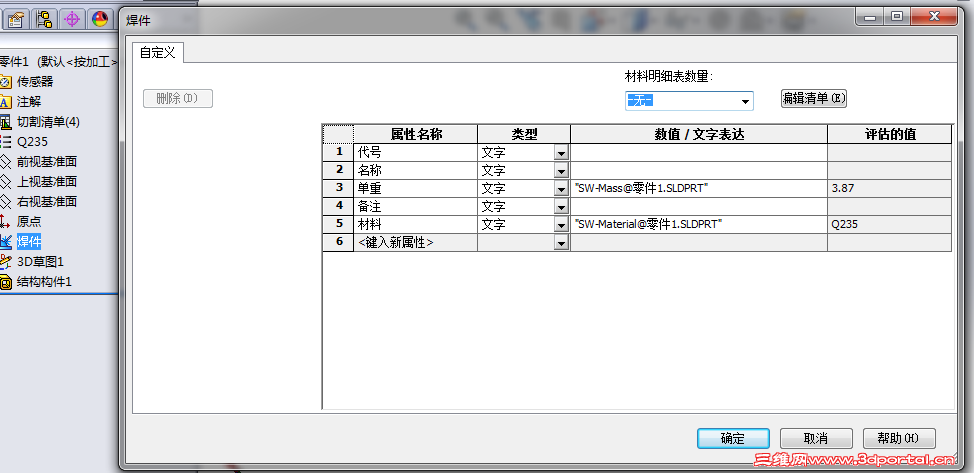

选中项目清单项目即可

新建个零件图,设置如图
0 G* E4 v# }( [; U  I6 o- T1 E6 t* @画好零件转到工程图,调用明细表
7 J. T9 Z& C2 i% }% {; P  y
3 v# I8 n  ], G" V- Q0 J 2191.png ! v5 l% l1 F0 r  N' E
表格可以自己定义,其中我的表格的单重引用零件图的“单重”  i( g: a3 n% X0 J1 K$ [/ }
