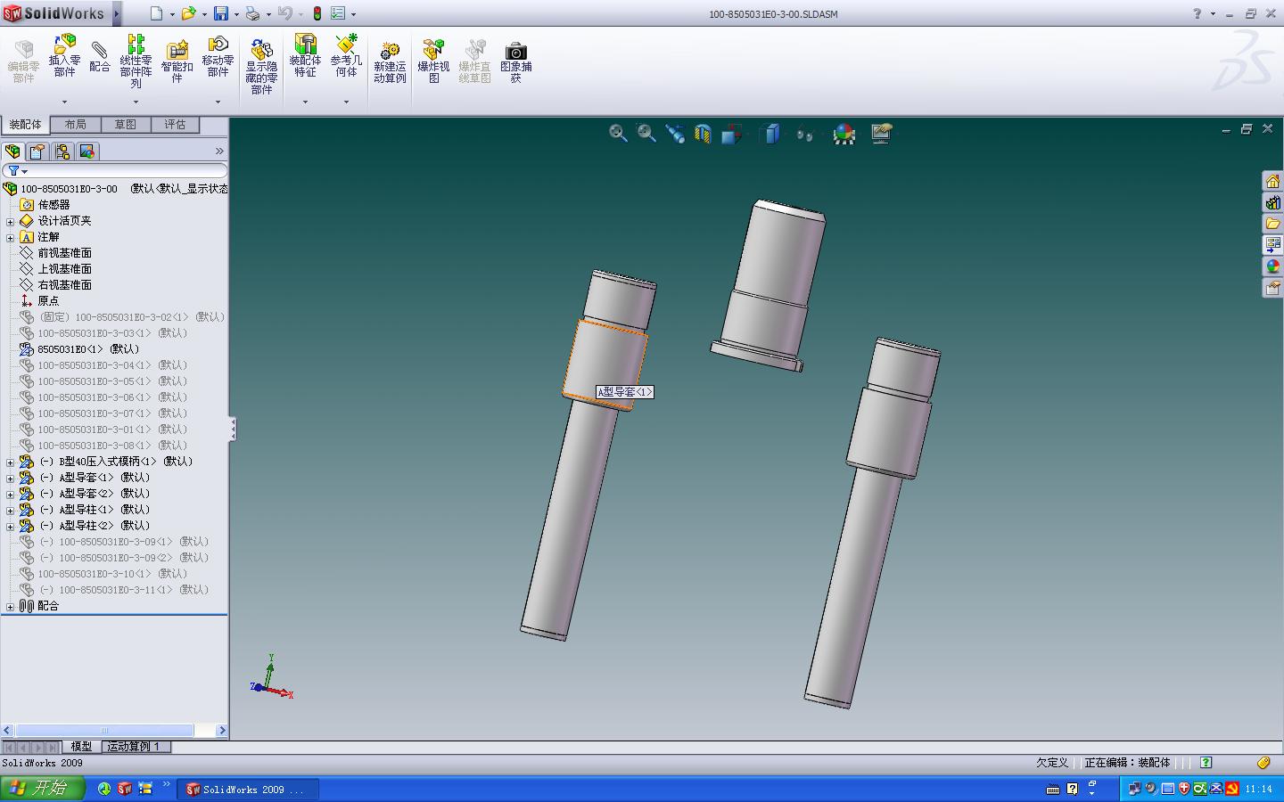

各位高手,求教一下,零件不能完全显示,
, K0 w* S7 g" }5 y8 P  Z1 I/ h! [刚做好的时候是可以的,为什么过一段时间就不能找到零部件了
( Z% S. s# h; b& M" r3 J$ Y第一次遇见这种情况!
发表于 2009-7-23 11:34:31 | 显示全部楼层 来自: 中国北京
看样子是零件被压缩了,是否零件存储路径改变了?
发表于 2009-7-23 11:38:02 | 显示全部楼层 来自: 中国北京
或者是零件名或后缀变了,打开装配图时告诉你什么?
发表于 2009-7-23 19:08:45 | 显示全部楼层 来自: 中国黑龙江哈尔滨
2楼和3楼说的都有可能,为避免此类问题,最好打包
发表于 2009-7-24 11:35:12 | 显示全部楼层 来自: 中国河北廊坊
找不到源文件了,地址变化或者文件名称变化,可以重新连接源文件
发表于 2009-7-24 11:48:26 | 显示全部楼层 来自: 中国广东东莞
零件被压缩或者找不到源文件了!
发表于 2009-7-24 12:05:42 | 显示全部楼层 来自: 中国
把所有的零部件最好全部打包放在一起,这是最好不过了。
发表于 2009-7-24 12:59:39 | 显示全部楼层 来自: 中国浙江杭州
楼主打开装配图时应该有寻找这些零件的提示窗口吧,如果你没有压缩过,那就是文件夹改名称啦,或是将零件移动到其它文件夹啦!检查一下!
发表于 2009-7-27 19:40:52 | 显示全部楼层 来自: 中国山东济南
一般是存储路径变了吧
