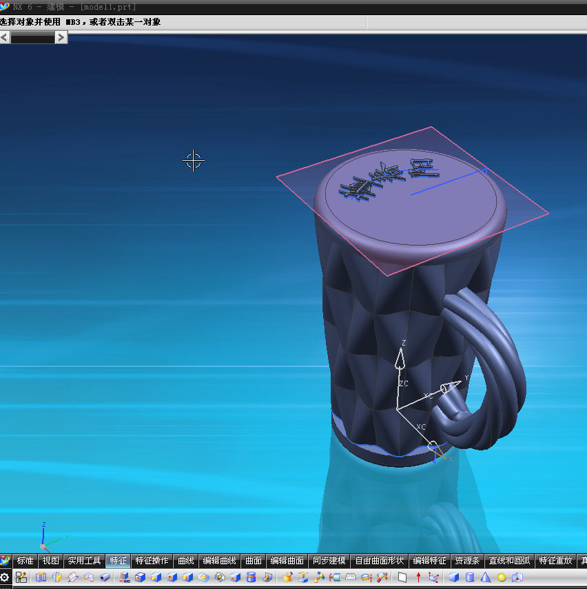

发表于 2009-7-23 15:21:41 | 显示全部楼层 |阅读模式 来自: 中国浙江绍兴
如题 UG打不开PRT格式的文件  老是显示  General Fault Exception  请问是什么问题  麻烦告诉下  谢谢了6 _8 g, I8 E6 {

我上传了你看下行不行
model1.rar
513.66 KB, 下载次数: 14
发表于 2009-7-23 16:01:57 | 显示全部楼层 来自: 中国山东济南
文件没有问题,可以打开,那就是你的UG程序问题了,哪个版本的?

发表于 2009-7-23 16:13:45 | 显示全部楼层 来自: 中国山东济南
我能打开你的文件,你的UG能打开别的文件吗?我另存了一下,你试试能打开吗?

 楼主| 发表于 2009-7-23 16:21:06 | 显示全部楼层 来自: 中国浙江绍兴
回复 10# WHC44 的帖子
我以前的文件都打不开 你现在另存的我能打开  不知道怎么回事
发表于 2009-7-23 16:27:28 | 显示全部楼层 来自: 中国山东济南
那就升级到6.0.3.6吧,论坛有升级包,总不能把以前的文件废了吧.
