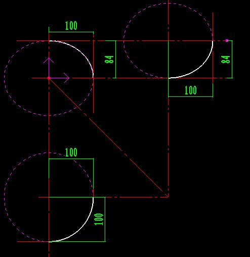

先谢谢大家了 !本人碰到的图纸有处画不出来的 希望大家帮忙& e4 J/ i9 K7 C& d% ^6 B
三维空间的一根线投影出来的视图如下:请问这是怎么做出来的

把那三条白线 在三维空间画成一条曲线(以下是那条曲线的三视图)8 s) l: Z. f. A# }

我记得在WF之前,可以用投影的方法作出来的啊,现在应该可以在STYLE里面做的
发表于 2009-7-23 20:26:49 | 显示全部楼层 来自: 中国山东青岛
用相交曲线就可以了啊# Y9 f2 y8 O2 k& Z
2 M0 t" b& B2 d先画好任两个投影方向的曲线,然后选中两条曲线->编辑->相交
4 f% Q# s5 {0 Y- _7 h! m8 a+ o/ P2 l/ y) P! F; G) k% [! b& I
http://www.3dportal.cn/discuz/se ... mp;searchsubmit=yes
发表于 2009-7-23 21:06:06 | 显示全部楼层 来自: 中国黑龙江齐齐哈尔
楼上正解 在2001里叫做二次投影  求交两次 试试吧

第一视角吗?
发表于 2009-7-27 21:10:10 | 显示全部楼层 来自: 中国北京
我认为连个视图是圆弧线,第三视图投影应该是一条直线
发表于 2009-7-28 11:33:54 | 显示全部楼层 来自: 中国北京
将三视图在三维图中做出来,三维图中的位置和三视图对应,
6 r" v& p1 K( \) b按照曲线拉伸曲面,曲面相交应该就是你要的曲线了。/ V( Z3 f# k) G/ F% G4 I) ?
应该两个视图就能确定,为什么有三个视图?试试看曲线能不能重复呢。
发表于 2009-7-28 19:54:01 | 显示全部楼层 来自: 中国四川成都
你的左上角的视图与右边的视图是对齐了的吗?好象不在同一个象限啊?
