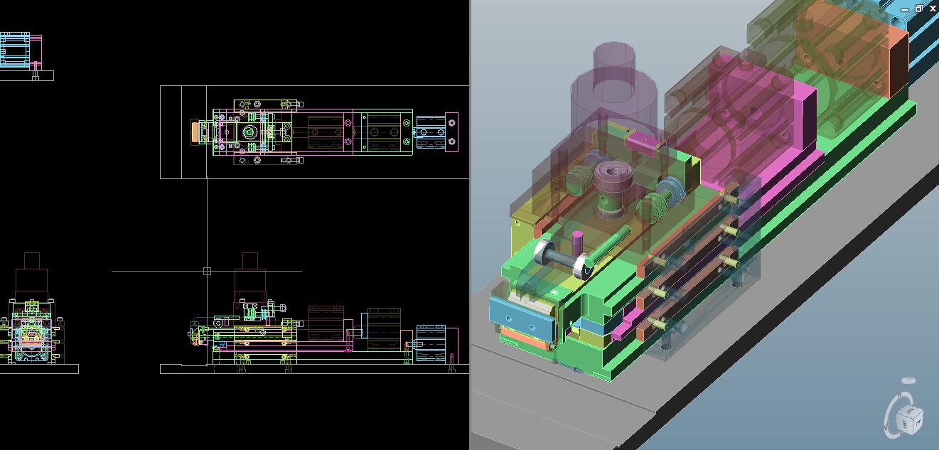

请教各位高手,为了更好地观看装配件的内部结构,我想把装配体的外部零件设置成为透明,请问在MDT中要怎样设置,才可把部件变成透明显示,谢谢!

有個外掛...您直接點取零件,該零件會變成透明,不必設置!!!
发表于 2009-9-17 08:43:21 | 显示全部楼层 来自: 中国台湾
是不是像下面右邊那樣~可以設成透明,方便看裡面的零件~~

发表于 2010-9-3 15:15:49 | 显示全部楼层 来自: 中国北京
这个是怎么设置的?
发表于 2010-9-7 11:30:08 | 显示全部楼层 来自: 中国台湾
这个是怎么设置的?

3 P* \# s+ D$ V: C去搞一个『salt』外挂程序就可以达到了,而且方便操作!!
4 }. Z7 ~3 H2 e$ ?8 l# r连结下面网址后,里面有相关说明以及网页右上角载点,自己可以去看看!!5 W4 r* d) R0 N2 K/ w* Y
3 G% B5 `  h2 D8 M[url=http://www.adaucogit.com/index.php?language=zh]http://www.adaucogit.com/index.php?language=zh/ B) r# i+ q6 ^) r3 o3 U

发表于 2011-8-2 10:22:49 | 显示全部楼层 来自: 中国北京
这个得08以上的才能用啊
7 B! ~, b" B8 h( W1 u7 ^我这还停留在2004...
