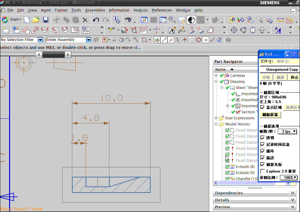

我用水平基准线标注尺寸,漏了一个尺寸,再用,水平基准线标注这个漏到得尺寸,应该怎么弄啊???7 }9 i& [) O; m. k

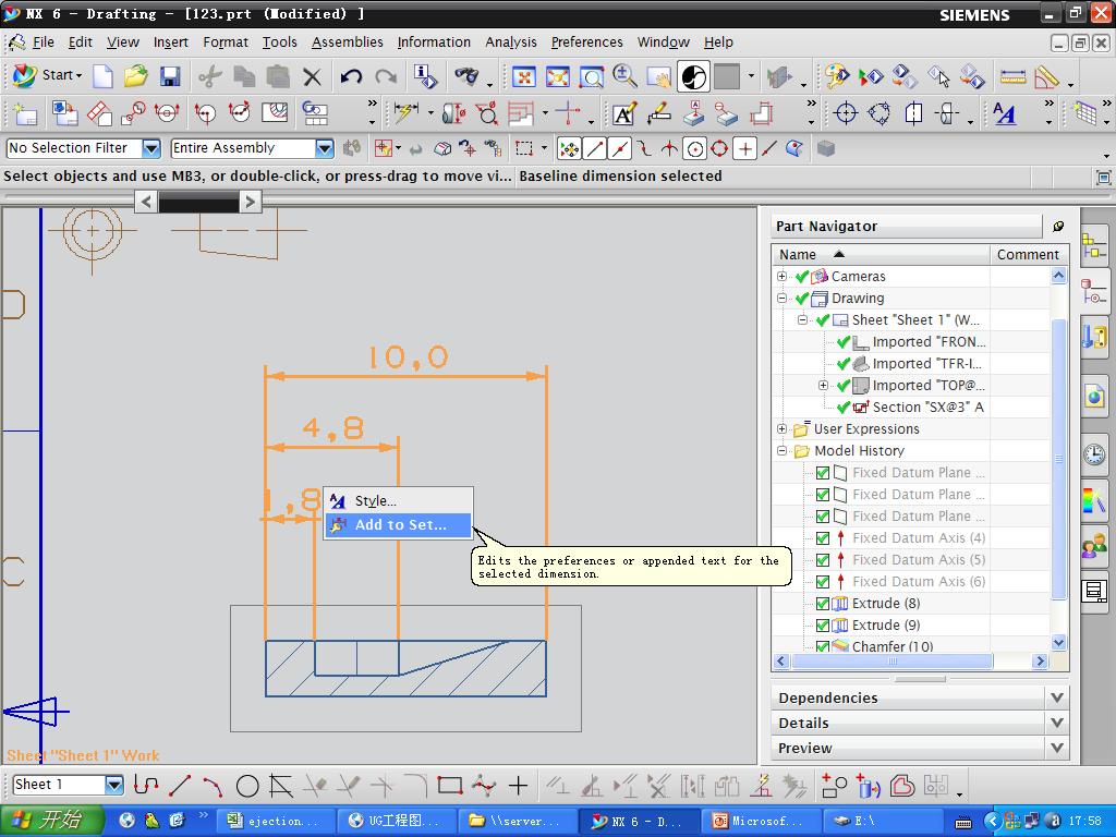

选中整个,点右键2 [+ Q  G" M& W7 R  r0 ?
未命名.JPG # L* H0 v9 L8 T! M& f! [8 j
