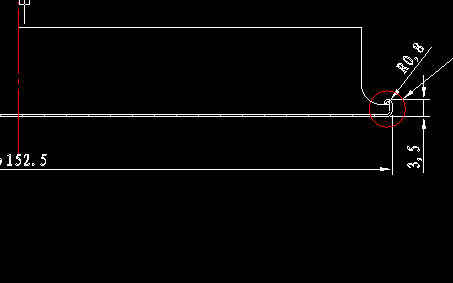

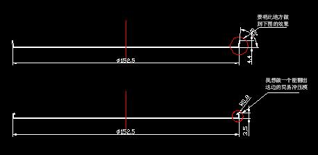

大家好,我想做一个简易翻边模,请大家给点提示吧。。。。我已经做了一个,但可能没压料板的问题,零件的边没翻到,而且还变形了,大家教教我这样的零件应该怎样做翻边模的。。。谢谢,如图所示

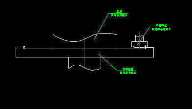

看过你的图,件的壁厚太小啊,刚度不行,外部、内部都得有支撑,就算加了支撑,行程这么小,做出来也未必漂亮,况且内部加支撑后取件是个问题,如果内模分三个滑动瓣,模具就不怎么简易了;如果批量不大,建议做个简易工装到小车床上用刀轮“赶”出这个小园边,如果批量大,只好做专用工装了(原理和在车床一样只不过驱动换了)! h3 p- v" |  R7 N

纠正一下楼主: 此类冲压工序, 应属薄板卷圆工序, 在小家电行业(如电饭煲等)应用较多.
( F/ I! o/ ~5 Y( {2 z, m同意二楼的看法, 补充一下, 之前见过采用台钻加简易工装进行此类卷圆工艺, 楼主可.试一下.

感谢楼上的回答,用车床卷我也考虑过,但是我是批量生产的,用车床可能速度很慢,而且要两个工人进行生产,成本提高了,最重要的是这零件对表面光洁度要求比较高,有点刮花都不行...(郁闷)

用车床卷圆的效果很好,超过模具,一般也不需要两人操作。

还是卷不了啊。 ...边的位置变形了, 郁闷

翻卷的尺寸太小了,支撑力过大,此边不很难加工,同意用车床加工
