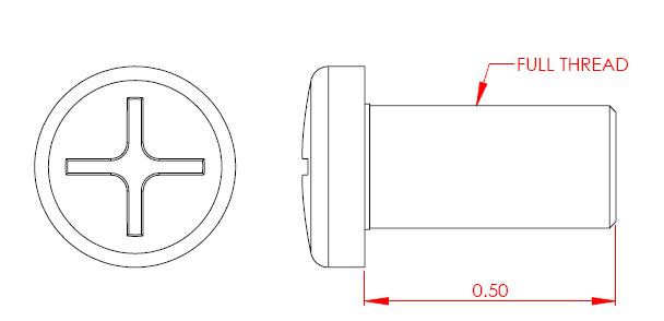

1.JPG 7 Z. \: y1 S! ?% N; }# Y' L$ Y
如图所示紧固件,图纸要求尺寸符合ANSI/ASME  B18.6.3," P9 S$ F$ k7 H8 M1 Y9 z
但我查遍这个标准,也没找到以上部件。: n1 G7 a( h1 L0 C/ D( @
请教各位专家,这个零件名称是什么?ANSI/ASME  B18.6.3上是否有它的尺寸?

樓主!你的圖看起來像是 pan head machine screws 但又像是 fillister head machine screws  .4 j$ S( o% y6 r2 u6 V. A; a
建議你!  將 asme b18.6.3 類似的圖形,mail 給你的客戶,由客戶決定. 避免交貨後扯屁." z$ b4 F2 V- {, x
因為你的圖很不準!
