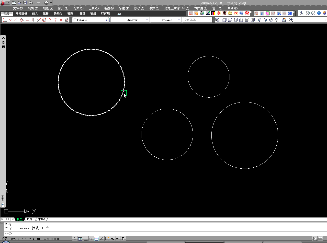

发表于 2009-7-23 23:47:51 | 显示全部楼层 来自: 中国上海
点画直线工具条,再点捕捉到切点,选择第一个圈,左击,再点捕捉到切点,选择第二个圆,左击,两个圆的切线就画好了呀,注意选择圆和左击时鼠标要放在切点的大概位置上,画出的直线才是你要的直线。

发表于 2009-7-24 07:50:22 | 显示全部楼层 来自: 中国广东中山
兄台,这好像跟高中知识没关系吧!这应该是CAD基础才是吧!! ,,,按住Shift右键就会出现你要的切点,,,,

发表于 2009-7-24 08:31:07 | 显示全部楼层 来自: 中国河北邯郸
按照三楼的方法就行
发表于 2009-7-24 08:55:38 | 显示全部楼层 来自: 中国北京
4楼方法不错,首先拾取画直线命令,再用shift+右键捕捉切点的方法进行获取切点,用同样的方法获取另一切点,两点确定一条直线,即得所需直线。

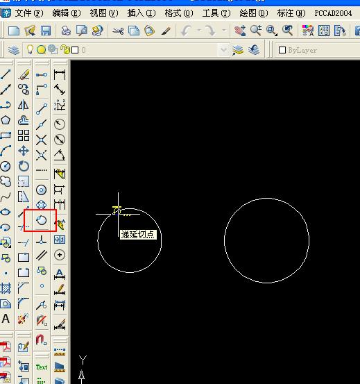

发表于 2009-7-25 11:15:15 | 显示全部楼层 来自: 中国江苏镇江
也可以设置对象捕捉,只选切点,然后用L就可以画出了

发表于 2009-9-12 07:18:54 | 显示全部楼层 来自: 中国湖南长沙
需要在“捕捉”-右键中设置中把其它捕捉元素曲勾选取消,仅选中捕捉“切点”项,然后用画直线再捕捉 :handshake & [6 ?- X/ M$ e/ k( K

发表于 2009-10-30 12:09:15 | 显示全部楼层 来自: 中国贵州贵阳
有个命令,TAN,方法是点直线命令,在输入TAN,按Enter键,在一个圆上点一下,在输入TAN,按Enter键,再在另个圆上点一下
